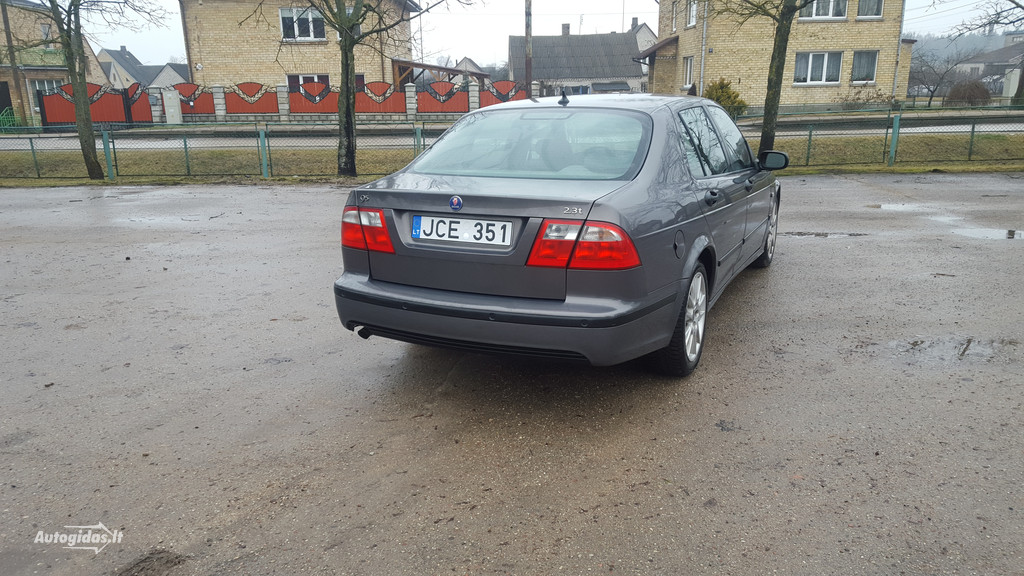

Na ką, teks išbandyti ir man, kaip tas GM`inis Saab`as tarnauja :D . Pirmas įspūdis geras. Patogus ir komfortiškas auto. Laikas parodys kaip ir kas. Tikiuosi nenuvils ir vežios taip pat smagiai, kaip ir senukas Saab 9000. Iš gedimų ko nežinojo ar ko nepasakė pardavėjas - užgesta važiuojant variklis. Per 120 km apturėjau 3 užgesimus, tačiau iškart vėl vedasi be problemų. Greičiausiai alkūninio veleno padėties daviklis, kiek skaitinėjau.

saab-9-5-sedanas-2005.jpg/><br />
			<span class=saab-9-5-sedanas-2005.jpg [ 193.1 KiB | Peržiūrėta 27771 kartus(ų) ]
saab-9-5-sedanas2-2005.jpg/><br />
			<span class=saab-9-5-sedanas2-2005.jpg [ 232.88 KiB | Peržiūrėta 27771 kartus(ų) ]
saab-9-5-sedanas3-2005.jpg/><br />
			<span class=saab-9-5-sedanas3-2005.jpg [ 221.81 KiB | Peržiūrėta 27771 kartus(ų) ]
saab-9-5-sedanas4-2005.jpg/><br />
			<span class=saab-9-5-sedanas4-2005.jpg [ 182.64 KiB | Peržiūrėta 27771 kartus(ų) ]
