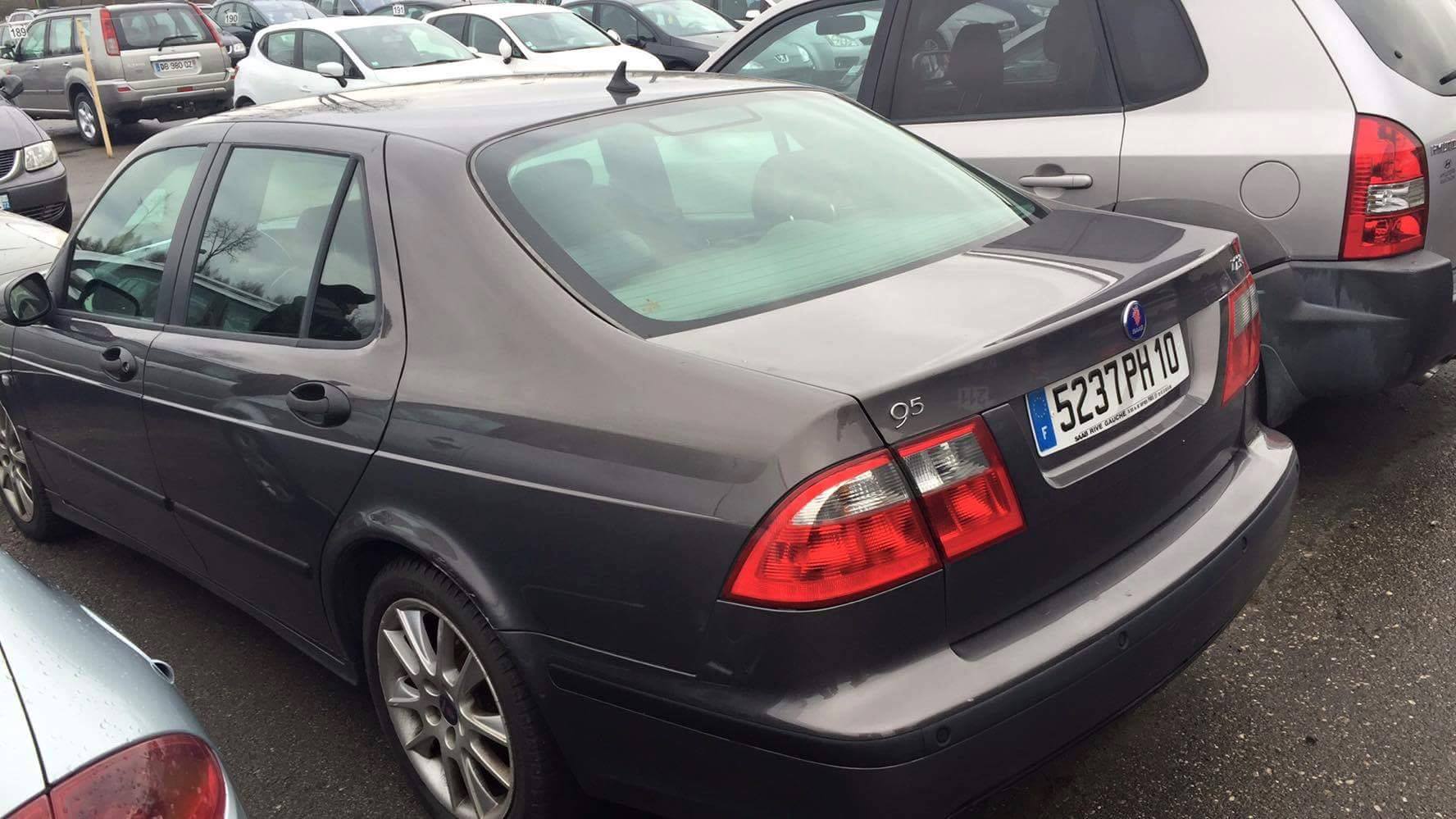

Na kiek sau, kiek ne, bet Taurages auto turguje kazkur stovejo. Vienas draugas norejo tartis del apsziurejimo, bet per velai, sake jau pardave. Jei kazkuom gali padet - va prancuziskas numeris. (nuotraukas sumazinsiu grizes namo)

O, dėkui. Gal ką eis išsiaiškinti.
