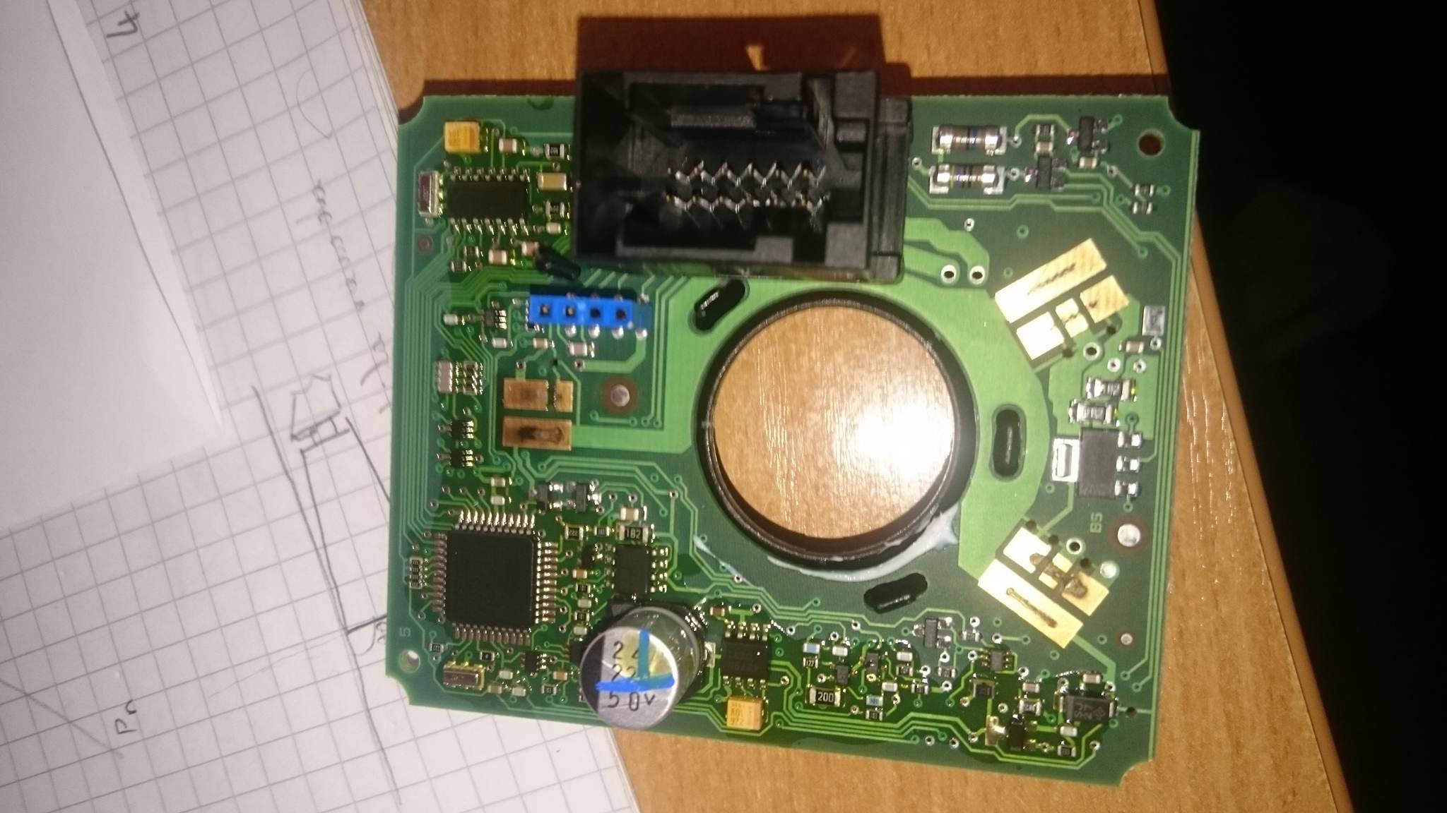

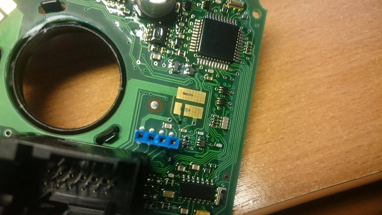

issiardziau spynele. Pravaliau viska, idejau atgal. Buvo nemazai purvo ant kontaktu. Kadangi stovejo per salcius virs savaites, tai neuzsikure. Tai nezinau ar suveike... Tik tiek, kad idejus rakta i spynele ir ji isemus vairas neuzsirakino... Gal reikia pravaziuoti, palaukti kol kompas sureguos. Nes pries tai nuemes klemas, tai nerasdavo problemas trumpesni laika. Tik po koki 5-10 km suprasdavo, kad kazkas negerai ir ismesdavo error'a. Gal ir dabar taip panasiai reaguos.
Bet klausimas iskilo prie to pacio. Prisegu nuotraukas kaip atrodo nuvalyti kontaktai. Labai isdile man jie pasirode... Negali tame buti problema?

Jei kiaurai nepradilę tai jokios problemos dėl to nebus- kontaktas nedings.

nelabai cia matosi, bet vienoj vieto isties tragiskai... galvoju su lituokliu graziai uzmesti toki sluoksni ten kur nudile.

Jei su lituokliu praeisi per kontaktus, tai tik ten, kur jau visai bloga situacija. Tokie kontaktai yra paauksuoti, kad ne taip greitai oksiduotųsi. Lydmetalis labai greitai pasidengia oksido plėvelė ir kontaktas tampa blogas.
