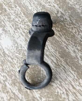

Kartais susukus vairą iki galo ar važiuojant per stiprius nelygumus atjungia ABS ir TCS. Klaida parodė: "priekinio kairio rato ABS daviklis". Radau tokį dalyką:
IMG_3419.JPG/><br />
			<span class=IMG_3419.JPG [ 306.98 KiB | Peržiūrėta 26415 kartus(ų) ]
IMG_3420.JPG/><br />
			<span class=IMG_3420.JPG [ 319.29 KiB | Peržiūrėta 26415 kartus(ų) ]
Sutvarkiau:
IMG_3421.JPG/><br />
			<span class=IMG_3421.JPG [ 260.6 KiB | Peržiūrėta 26415 kartus(ų) ]
Situacija nepasikeitė.

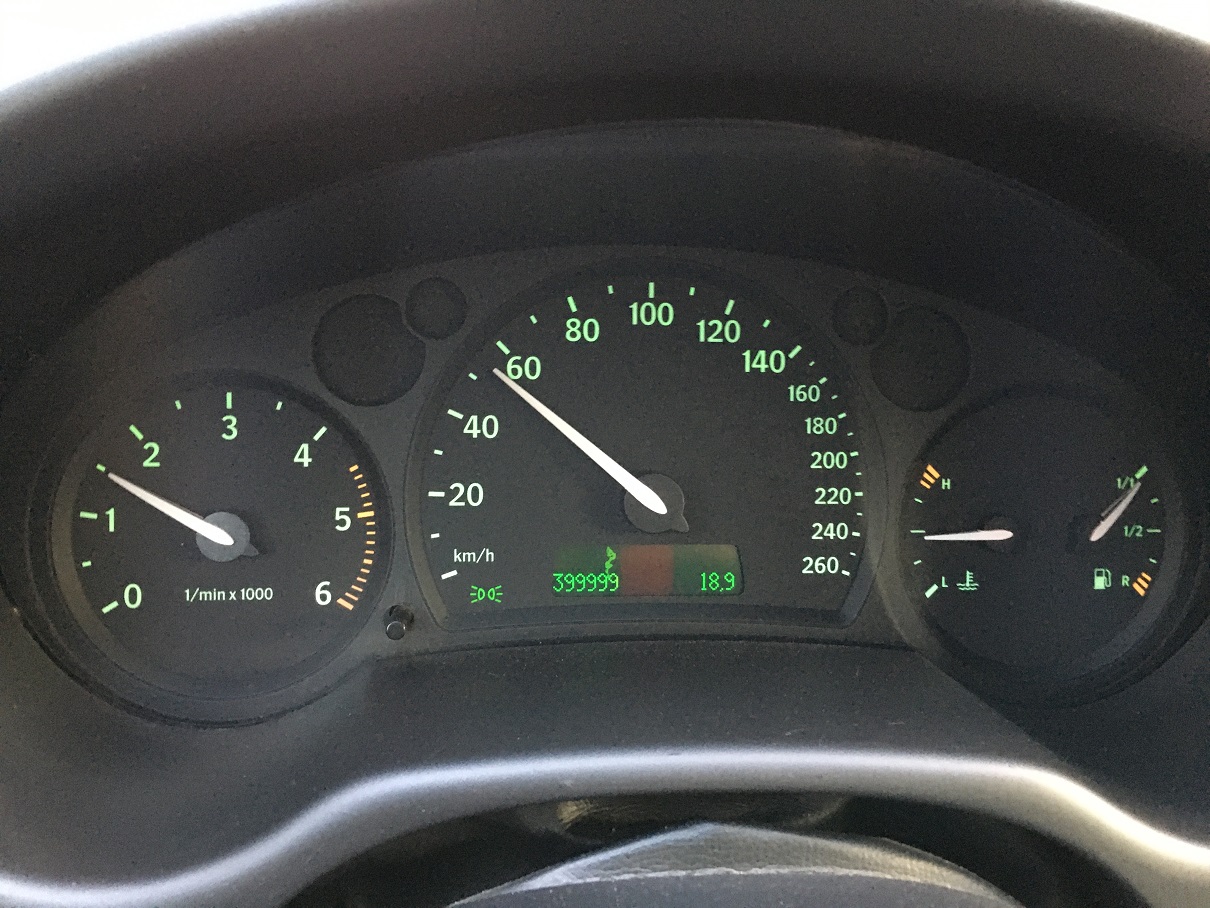

Jubilijiejukas 8-)

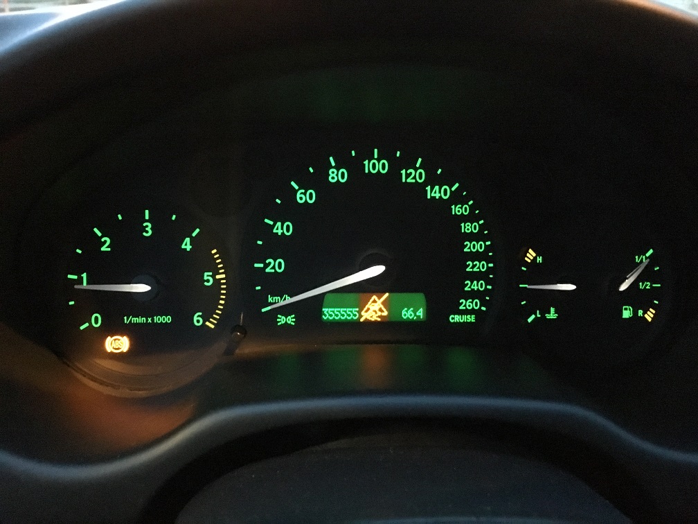

Na ir įsuktas stambesnis jubiliejus :)
