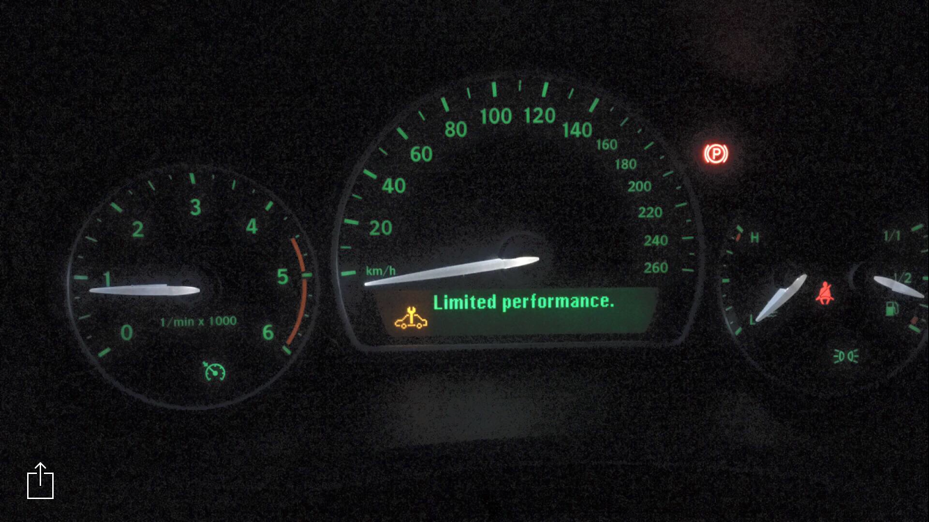

Sveiki, neaiskus simboliai ... Checkas nedega, kompas klaidu nerodo (tech 2) dar nemeginau. Trauka dingsta service rezimas. Pavaziavus automagistrale 20km uzrasas dingo ir vel trauke. Nusukus i salutini po keliu km vel uzsidege. Perkurus uzgesta.
Kalades jau beveik metalai liecia, gal nuo ro gali but ? Neva lekdamas galiu nesustot ? Kokios mintys ?
9-3 sw 110kw tid mechanine (skaiciau lyg buna kai automatas grybauja uzsidega).

StandartinėParašytas: Pen Vas 05, 2016 9:20 pm
Su dpf"u negali but susije? Kompas turetu rodyt atstuma/ laika nuo regeneracijos. Beje kaip pasireiksdavo swirlo sklendziu strigimas, nepamenu ar mesdavo kazkoki checka ar ne
