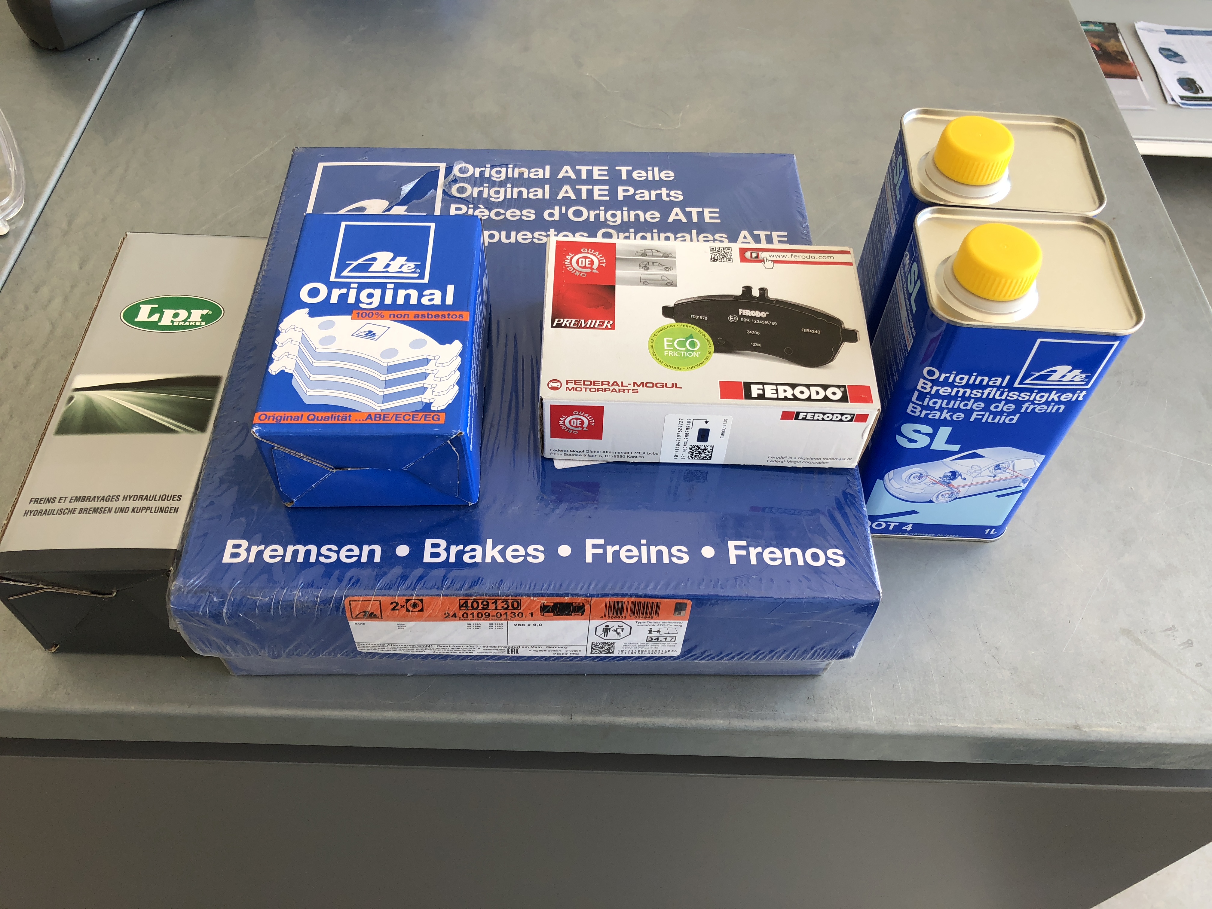

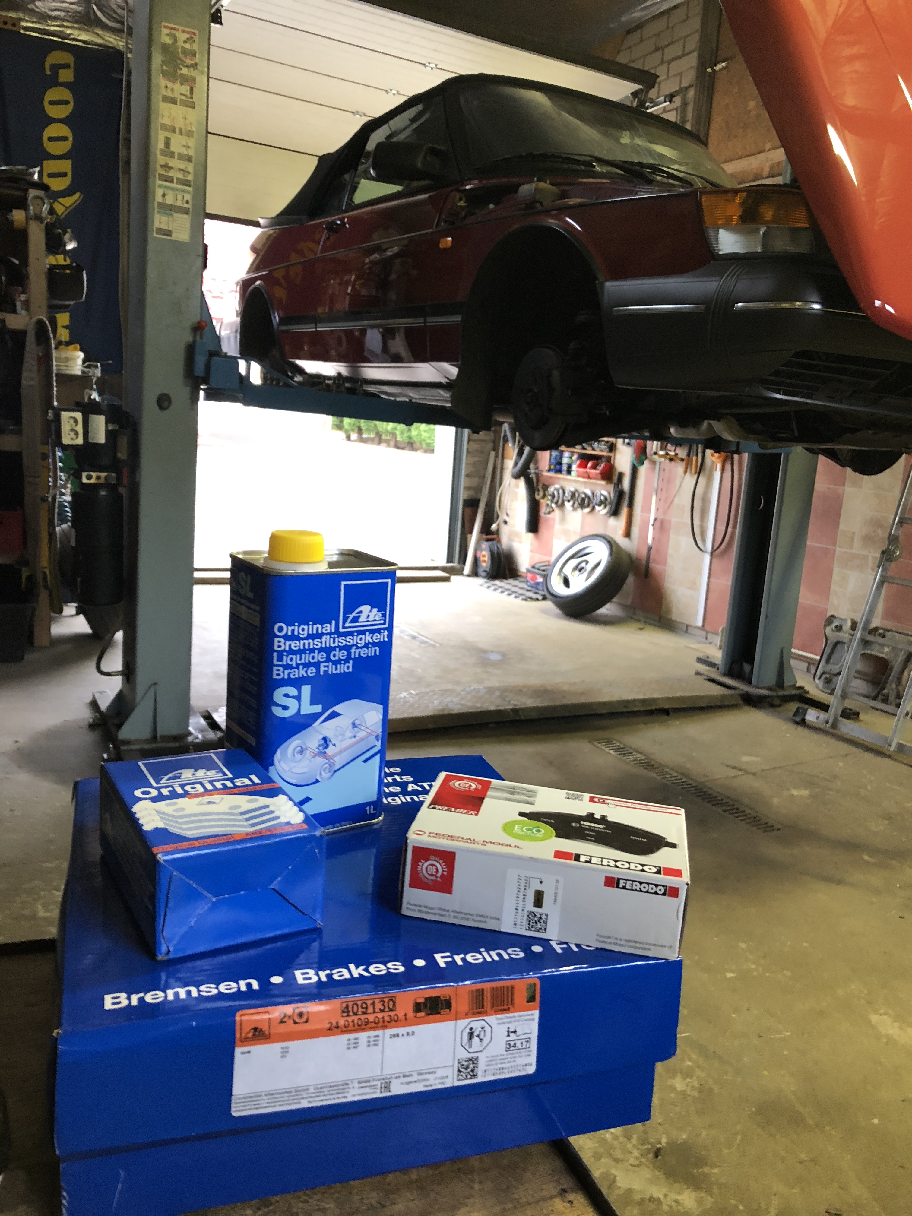

Kai parsivariau OGį, pajutau, kad šiek tiek krenta stabdžio pedalas link dugno, bet tai nebuvo kažkoks labai jau ydingas dalykas. Stovint prie raudono šviesoforo signalo, per kelias dešimtis sekundžiu pedalas pasispaudžia žemyn, bet toli gražu ne iki galo. Iš po žiemos atrodė, kad vėl viskas okey, tačiau ne ilgam. Pavažinėjus, daugiau pamaigius stabdį, po kelionės į mūsų mytą Drevernoje, iš Klaipėdos grįžau praktiškai be stabdžių. Reikia prisistabdyti, stabdžio pedalas spaudžiasi panašiai kaip sankabos :roll:
Pradėjau ruoštis remonto darbams: užsakiau naują stabdžių cilindrą (LPR), prie to paties žaidimosi nusprendžiau pakeisti visą stabdžių skystį (ATE DOT4), galinius stabdžių diskus su kaladėm (ATE) ( jautėsi senų mušimas) ir prie viso to priekines kaladėlės(priekyje buvo sudėtos naujos, prasto gamintojo, tai pakeičiau jas į Ferodo Premiere).
brakes parts.JPG/><br />
			<span class=brakes parts.JPG [ 2.32 MiB | Peržiūrėta 22172 kartus(ų) ]
Brake parts.JPG/><br />
			<span class=Brake parts.JPG [ 2.63 MiB | Peržiūrėta 22172 kartus(ų) ]
stabdžių cilindro keitimas (kaip jau dabar atrodo) nebuvo toks sudėtingas darbas. Priėjimas geras, sunkiau buvo nuimti sveiką stabdžių skysčio bakelį.

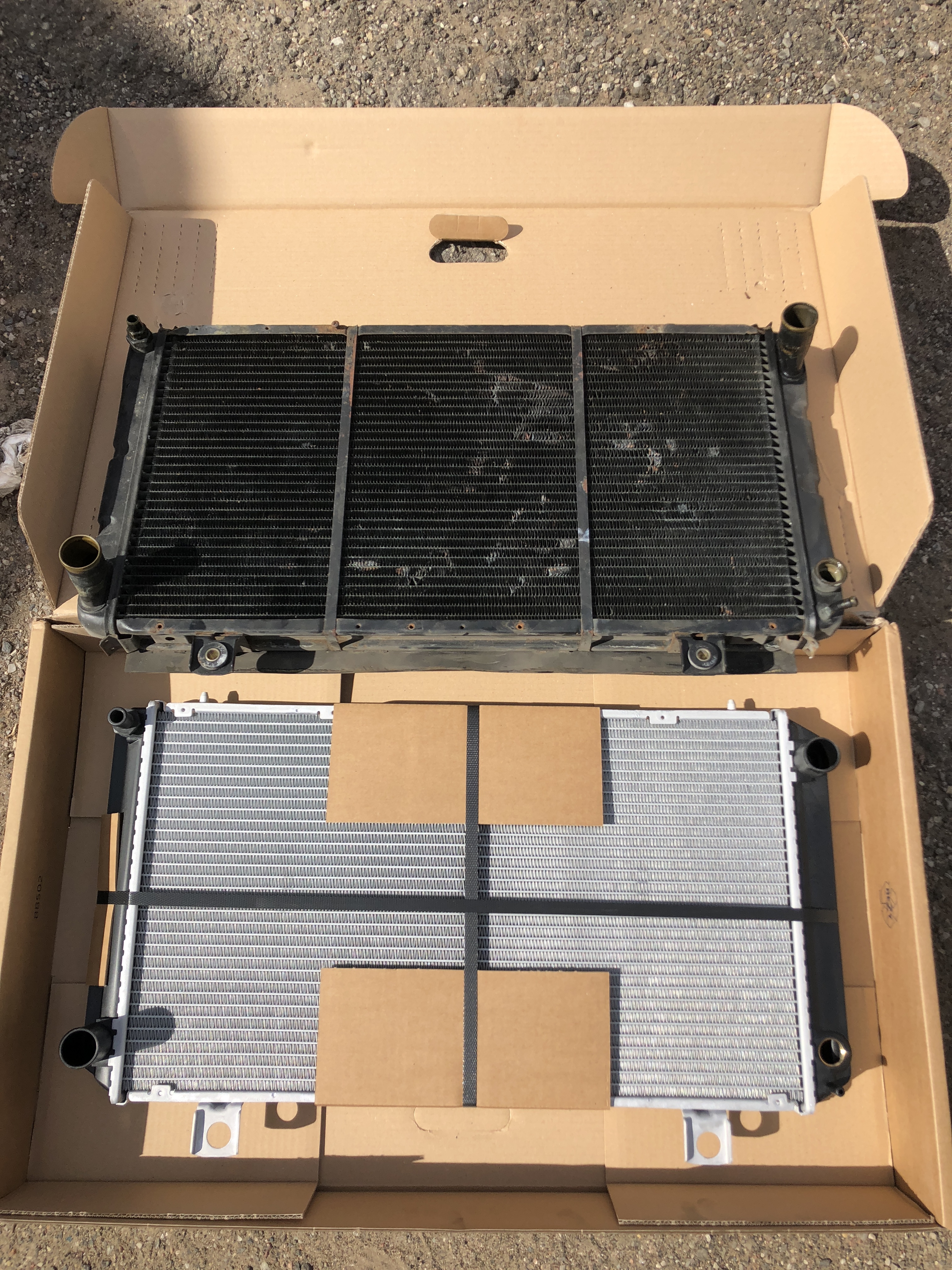

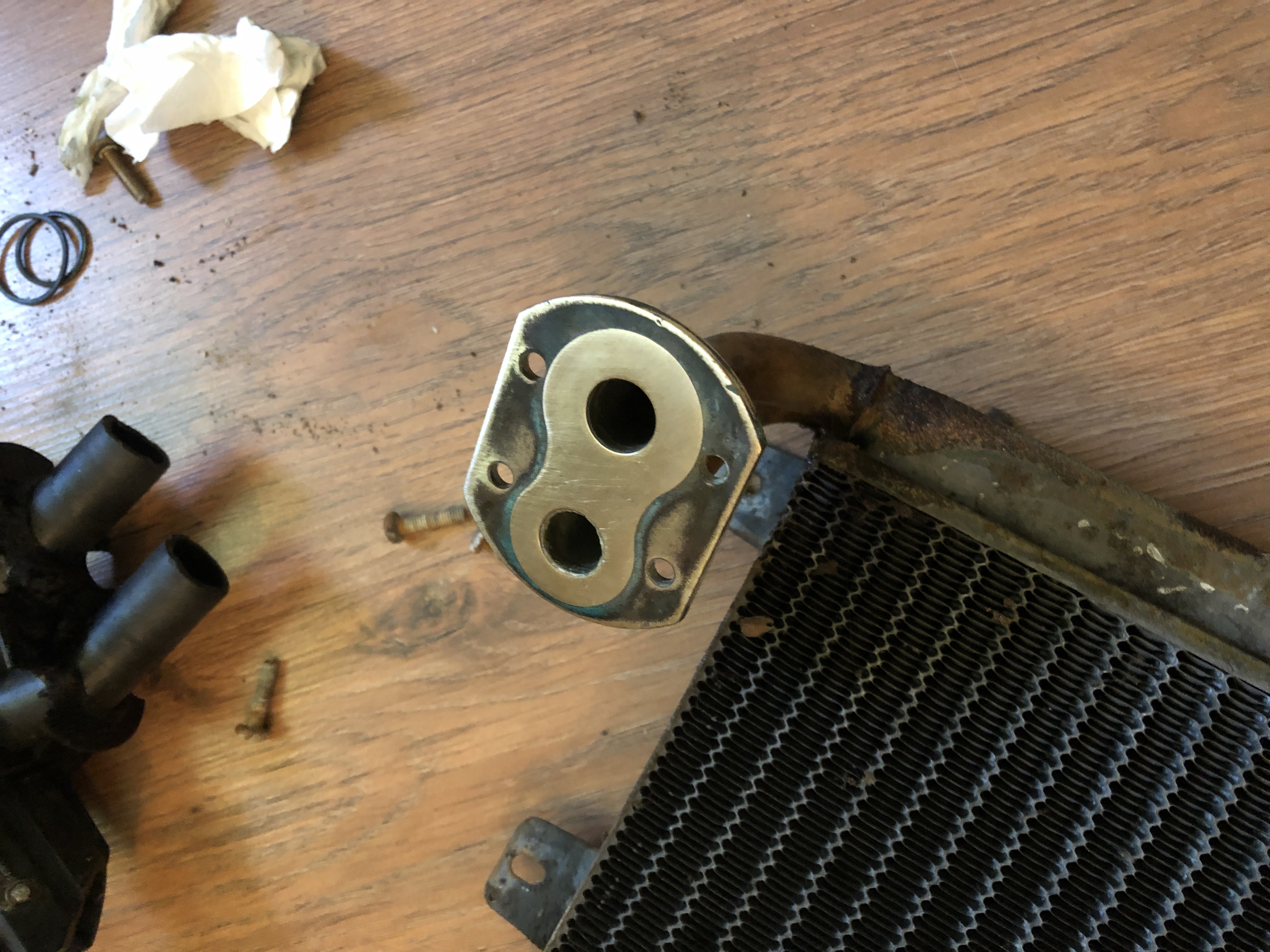

Kai lauko temperatūros rodyklė perkopė 30 laipsnių, piko metu stovint kamštyje, pastebėjau, kad temperatūros rodyklė kyla gerokai aukščiau vidurio. Viduje pečiuko nustatymas ant didžiausios kaitros duoda labai trumpą variklio atvėsinimą, po to vėl pakyla rodyklė iki buvusios padėties. Pasikonsultavęs, priėjau išvados, kad bus pasikišęs aušinimo radiatorius. Nusipirkau aušinimo sistemos ploviklį (nors man jie nepatinka), bet tuo pačiu užsisakiau ir naują radiatorių, kadangi radiatorius netikėtai grįžo gan greitai, tai prieš Latvišką IntSAAB pasikeičiau radiatorių.
radiatorius.JPG/><br />
			<span class=radiatorius.JPG [ 3.49 MiB | Peržiūrėta 22172 kartus(ų) ]

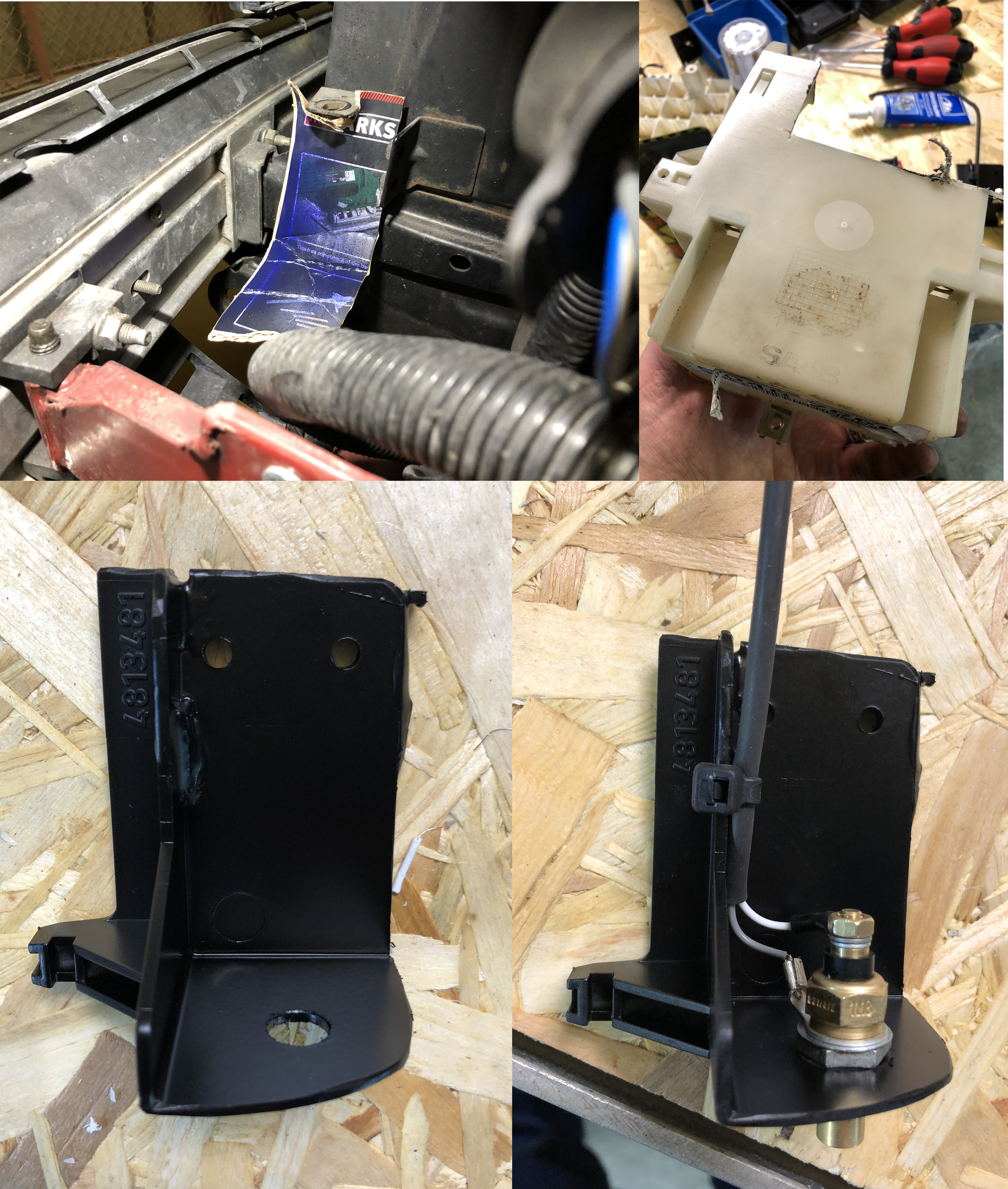

fan switch.JPG/><br />
			<span class=fan switch.JPG [ 1.8 MiB | Peržiūrėta 22172 kartus(ų) ]
Kai nuimamos turbo žarnos, kad būtų geresnis priėjimas ištrautki radiatorių, buvo nesunku pakeisti ir šią turbinos žarną (originali iš Aeropolio kainavo gerokai pigiau nei pardavinėjamos ebėjui) :
turbo zarna.JPG/><br />
			<span class=turbo zarna.JPG [ 2.18 MiB | Peržiūrėta 22172 kartus(ų) ]
Radiatoriaus keitimas įvyko sklandžiai, visi tvirtinimo taškai atitiko puikiai, ir į kelionę išsiruošėme kitą dieną, normaliai automobilio ištestuoti nebuvo laiko. Atvažiavus pas Braliukus į Siguldą, grįžus iš parduotuvės, laukė staigmena - po automobiliu klanas aušinimo skysčio. Pradžiai mintis buvo, kad bėga pro flanšą/varžtą kur yra išleidimas iš bloko.bet atidžiai pradėjus žiūrėti, paaiškėjo jog bėga pro žarną, kuri išeina iš termostato flanšo, kurią blogai užveržė 'chamutas'.

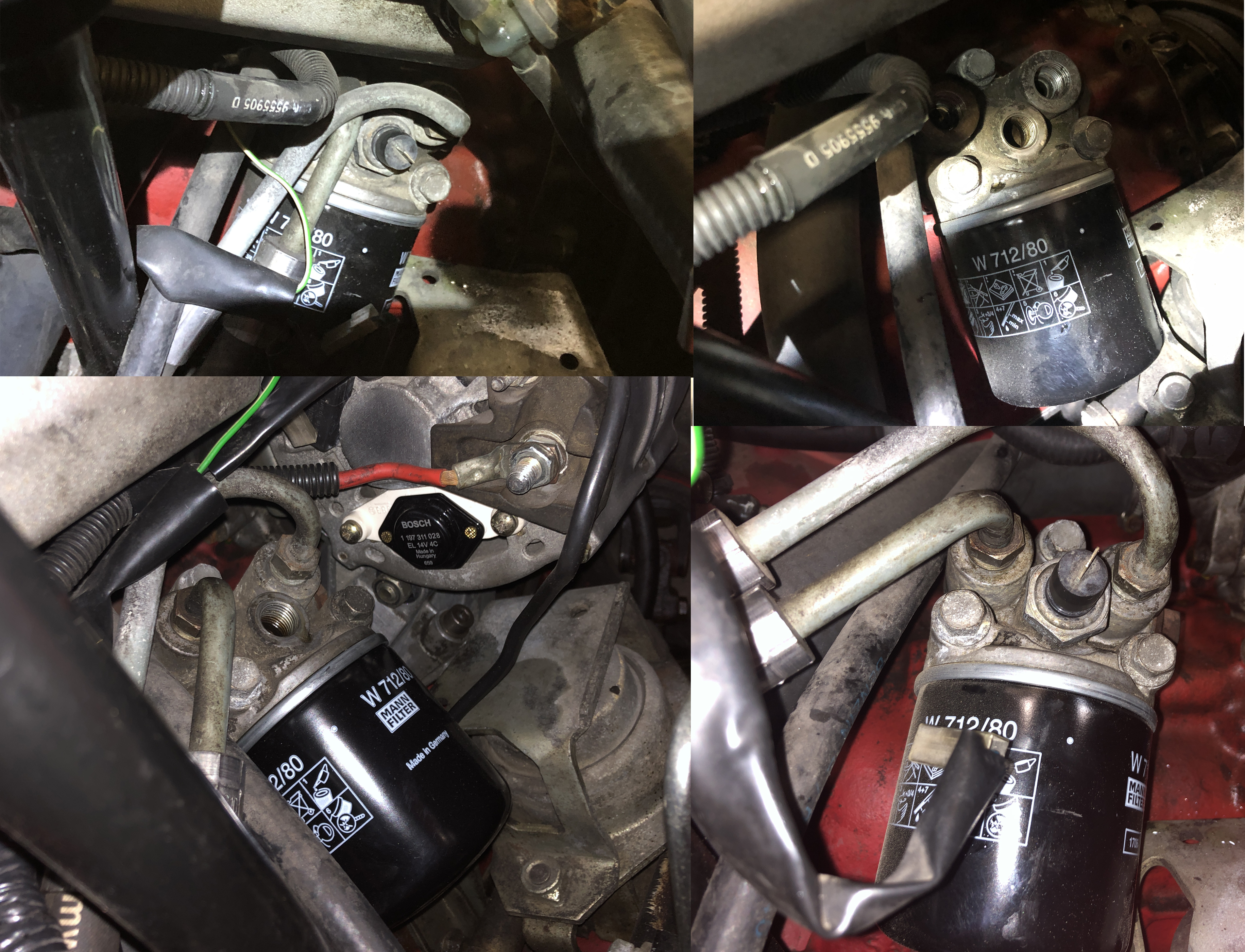

Alyvos filtras kaip pas 9-5 :D
Jaučiu labai malonūs visi tie aptarnavimo darbai šiam lėktuvui. Ilgiuosi tokių darbelių :)
StandartinėParašytas: Ant Lap 12, 2019 8:57 pm
ačiū ! :)
pas 9-5'tą alyvos filtras kaip pas OGį, taip būtų korektiškiau :)

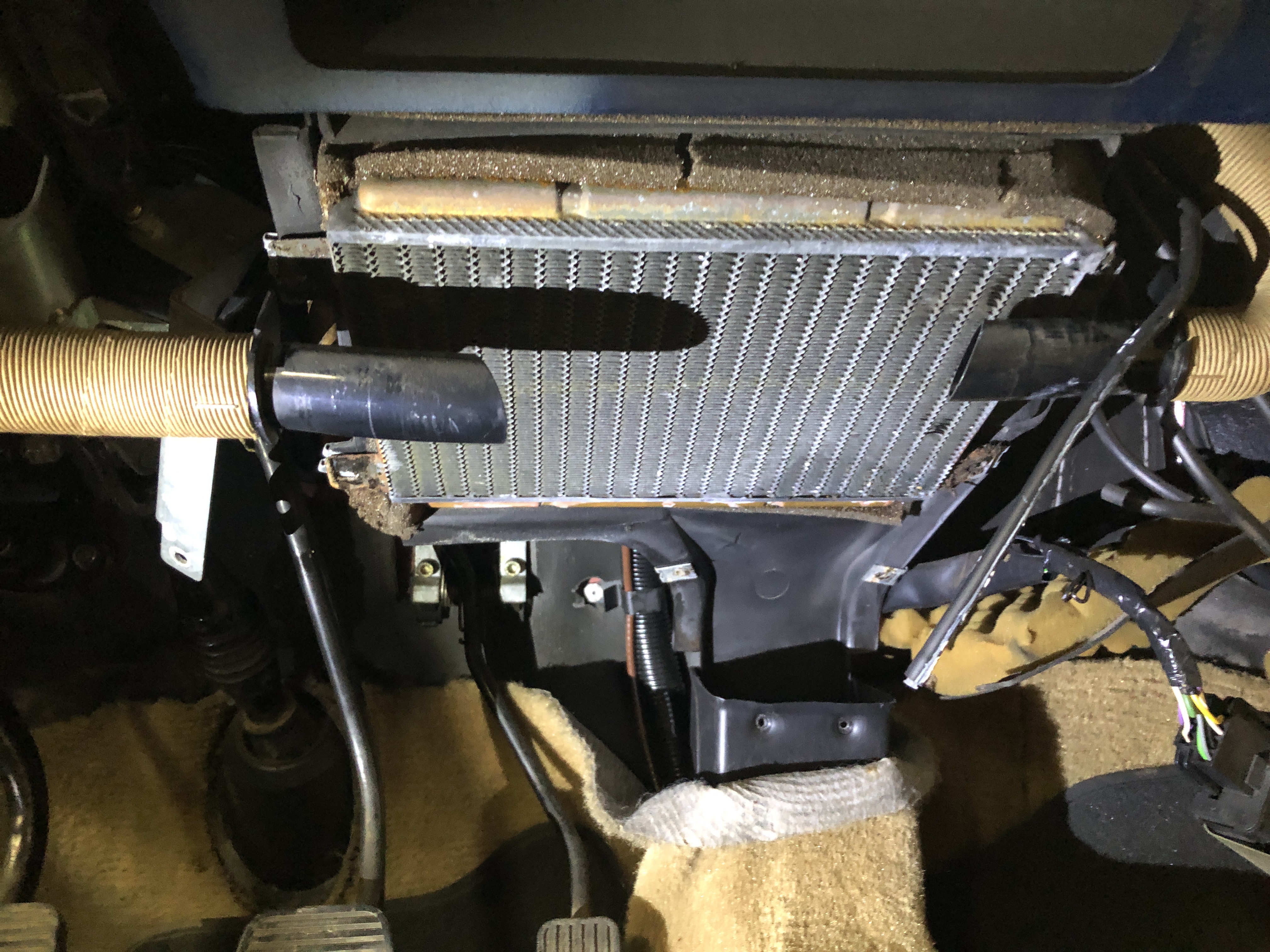

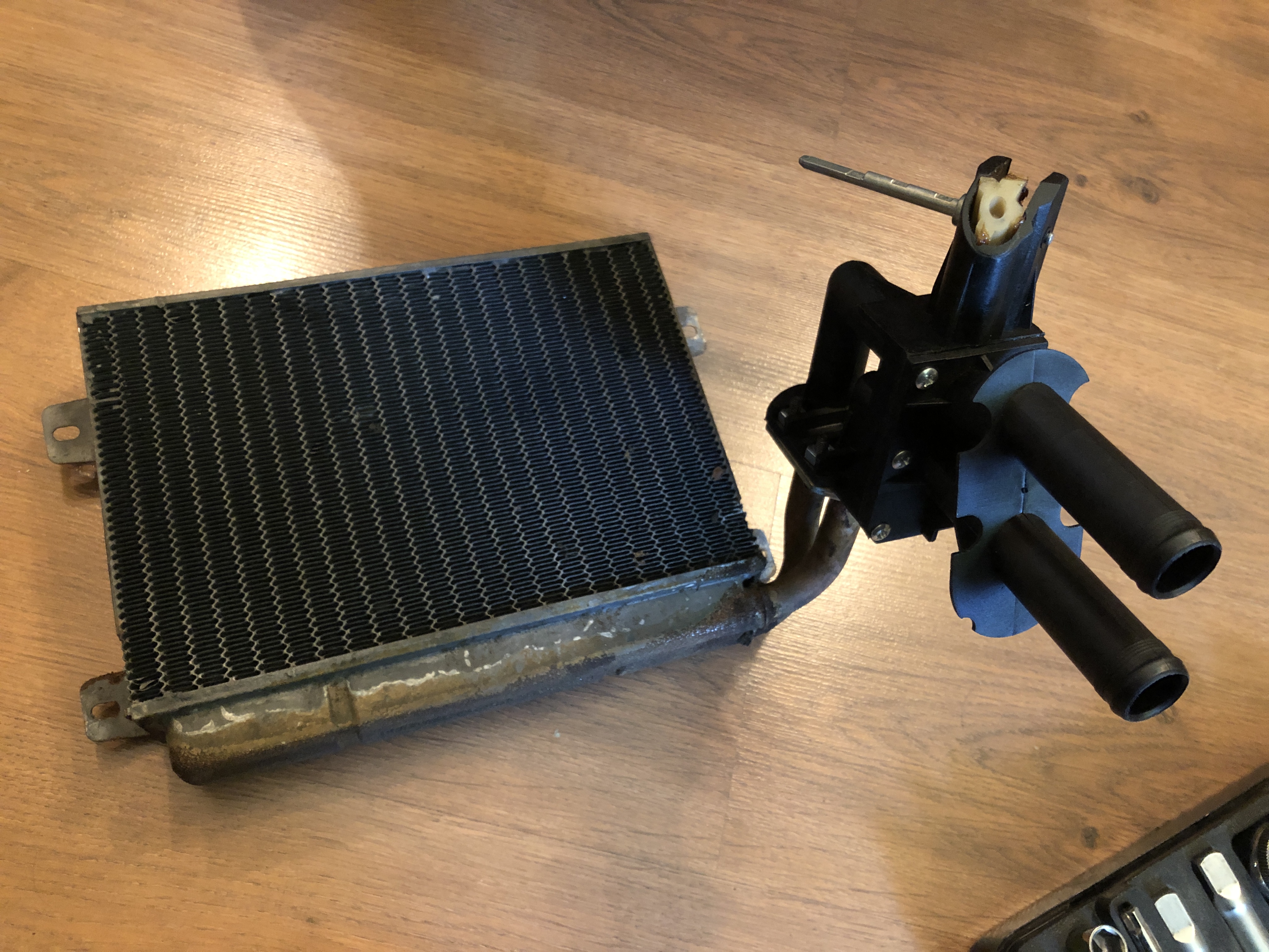

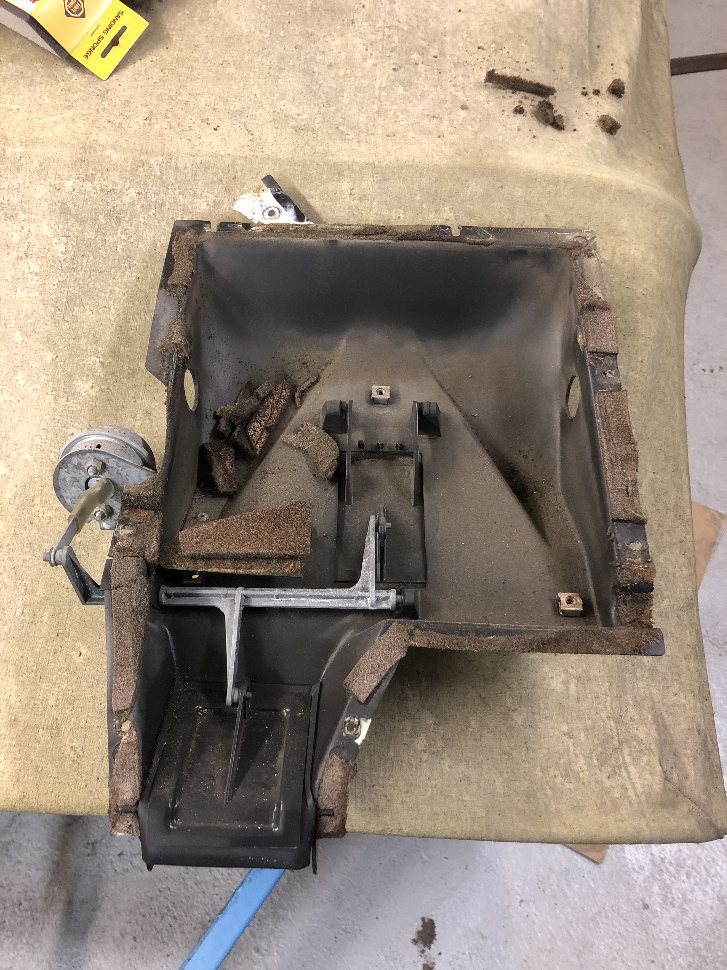

Pirmieji 2019 metų pasivažinėjimai parodė dar vieną problemą - aušinimo skysčio nuotekis per pečiuko vožtuvą. Konkrečiai mano atveju - antifrizas bėgo per vožtuvo vamzdelius kur jungaisi žarnos. Iš senatvės senieji vamzdeliai buvo paskilinėjusiais galais, ovalo formos. Todėl gerai neužsiveždavo ir nedideliu kiekiu antifrizas lašėdavo tiek į lauko pusę, tiek per firewall'ą į saloną po kilimu.
Darbas ne pats sudėtingiausias: nuimama panelės apatinė dalis, atsukamas pečiuko dėžės korpusas ir pasimato pečiuko radiatorius. Lyg radau forumuose, kad pečiuko vožtuvą pakeičia (išima) neištraukę paties pečiuko radiatoriaus, bet gan seksovas priėjimas ten, ir reikia švariai nuvalyti paviršių kurioje vietoje susijungia pečiuko radiatorius ir vožtuvas. Betkuriuo atvėju išsitraukti jį reikėjo.
Kelios akimirkos iš darbų:
IMG_5352.JPG/><br />
			<span class=IMG_5352.JPG [ 2.24 MiB | Peržiūrėta 22032 kartus(ų) ]
IMG_5353.JPG/><br />
			<span class=IMG_5353.JPG [ 2.18 MiB | Peržiūrėta 22032 kartus(ų) ]
IMG_5354.JPG/><br />
			<span class=IMG_5354.JPG [ 3 MiB | Peržiūrėta 22032 kartus(ų) ]
ištraukus pečiuką, nuimamas senas vožtuvas, nuvalomas paviršius, uždedamas naujas vožtuvas (Professional Parts Sweden HD10 (atnaujintas) )
heater core.JPG/><br />
			<span class=heater core.JPG [ 2.42 MiB | Peržiūrėta 22032 kartus(ų) ]
IMG_5385.JPG/><br />
			<span class=IMG_5385.JPG [ 2.89 MiB | Peržiūrėta 22032 kartus(ų) ]
heater core (2).JPG/><br />
			<span class=heater core (2).JPG [ 2.45 MiB | Peržiūrėta 22032 kartus(ų) ]
heater core (3).JPG/><br />
			<span class=heater core (3).JPG [ 2.58 MiB | Peržiūrėta 22032 kartus(ų) ]
heater core (4).JPG/><br />
			<span class=heater core (4).JPG [ 2.16 MiB | Peržiūrėta 22032 kartus(ų) ]

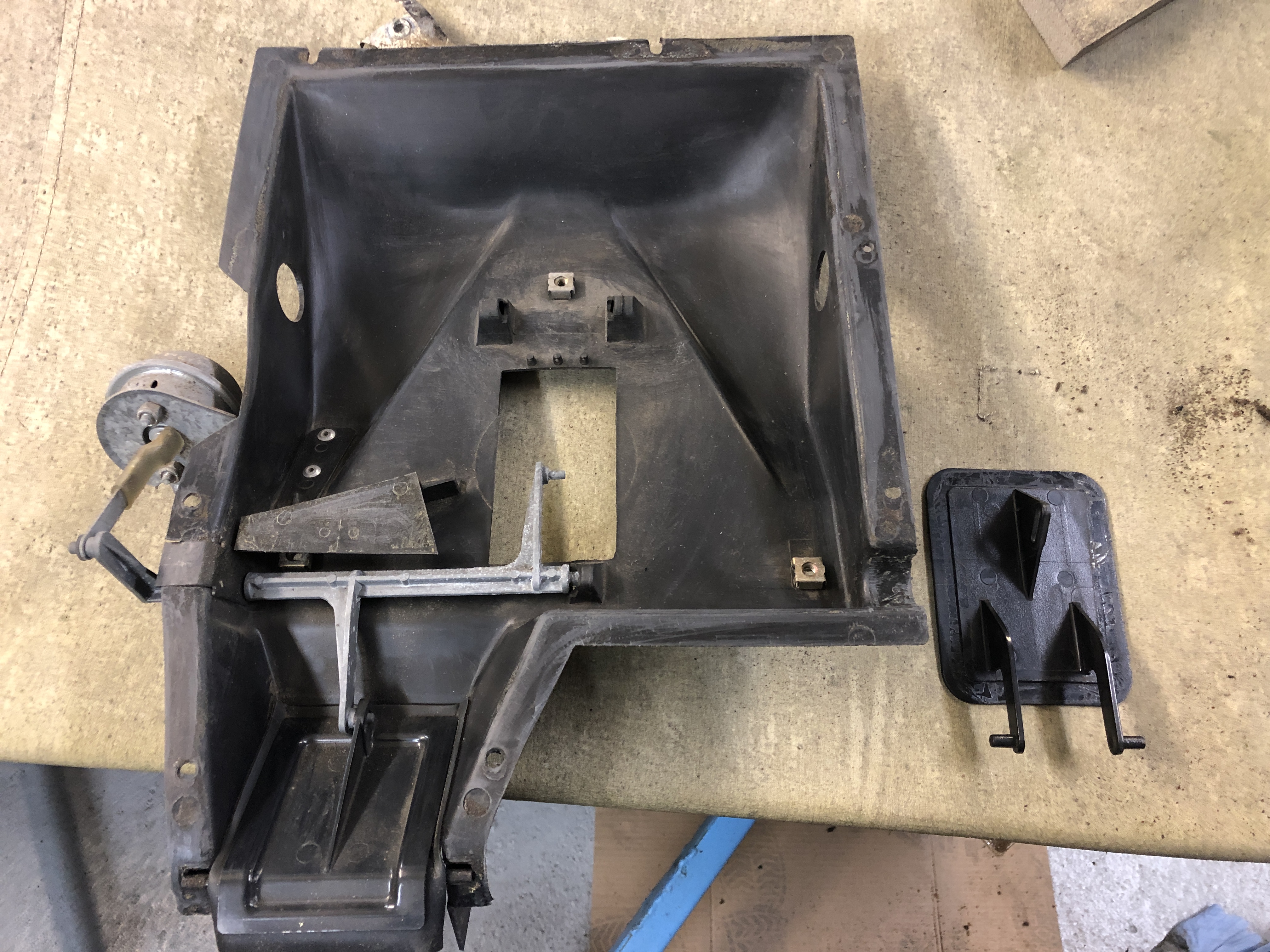

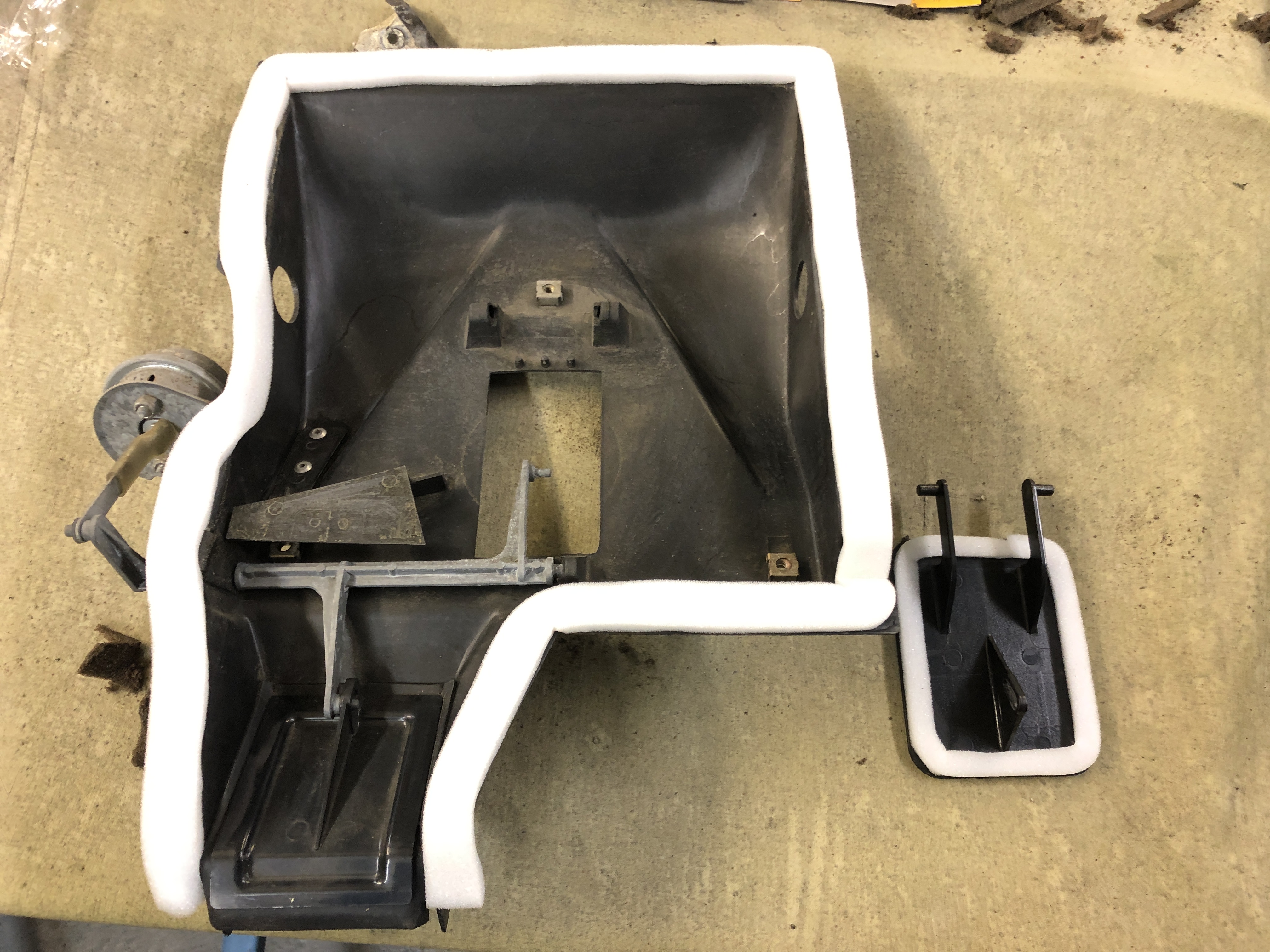

tuo pačiu nuo pečiuko korpuso ir dėžės dangčio nuvalomi seni sandarinimo porolonai, užklijuojami nauji:
IMG_5392.JPG/><br />
			<span class=IMG_5392.JPG [ 3.12 MiB | Peržiūrėta 22032 kartus(ų) ]
heater box.JPG/><br />
			<span class=heater box.JPG [ 2.76 MiB | Peržiūrėta 22032 kartus(ų) ]
heater box (2).JPG/><br />
			<span class=heater box (2).JPG [ 2.31 MiB | Peržiūrėta 22032 kartus(ų) ]
užkišamos pečiuko vožtuvo skylės, kad montavimo metu į vidų neprikristų šiukšlių. Tiesa įstatyti į savo vietą nebuvo taip jau paprasta, kaip ištraukti (gal nepatepiau :oops: ) , ir vienas 'kamštis' pats įlindo į vidų , bet su juo nesicackinau ir greitai ištraukiau 8-)
IMG_5405.JPG/><br />
			<span class=IMG_5405.JPG [ 1.91 MiB | Peržiūrėta 22032 kartus(ų) ]
IMG_5407.JPG/><br />
			<span class=IMG_5407.JPG [ 2.3 MiB | Peržiūrėta 22032 kartus(ų) ]
IMG_5408.JPG/><br />
			<span class=IMG_5408.JPG [ 1.71 MiB | Peržiūrėta 22032 kartus(ų) ]

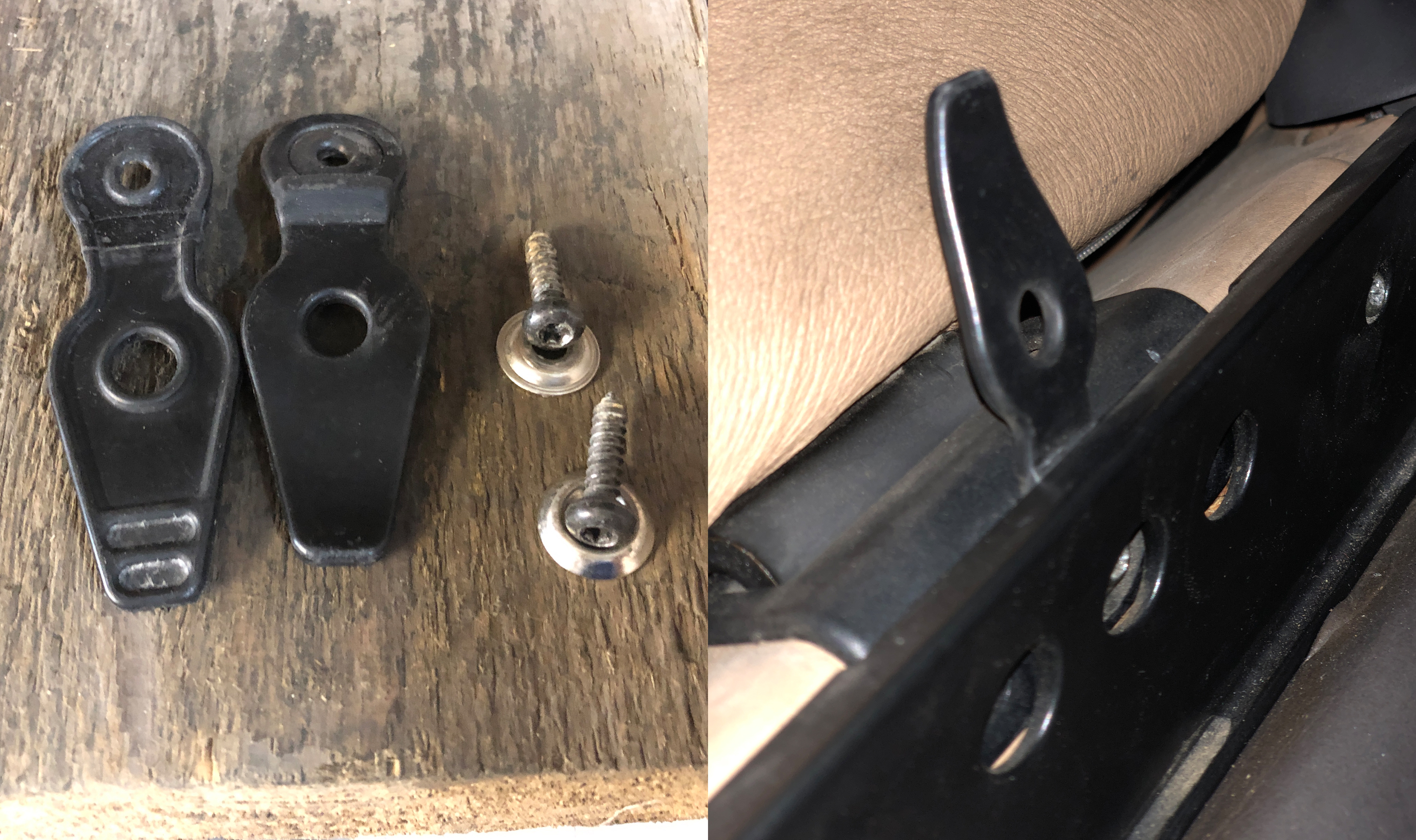

pabandžiau jį uždėti ir pamačiau kad pas mane nėra guminių kilpų, skirtų pritvirtintį vieną uždangalo dalį. Tai kone metus laiko, Tonneau Cover'is gulėjo ir rinko dulkes, pakol ieškojau iš kur gauti tas gumines juosteles. Žinoma, gal galėjo kažką pasidaryti, prisiburti, bet gavau originalias :lol:

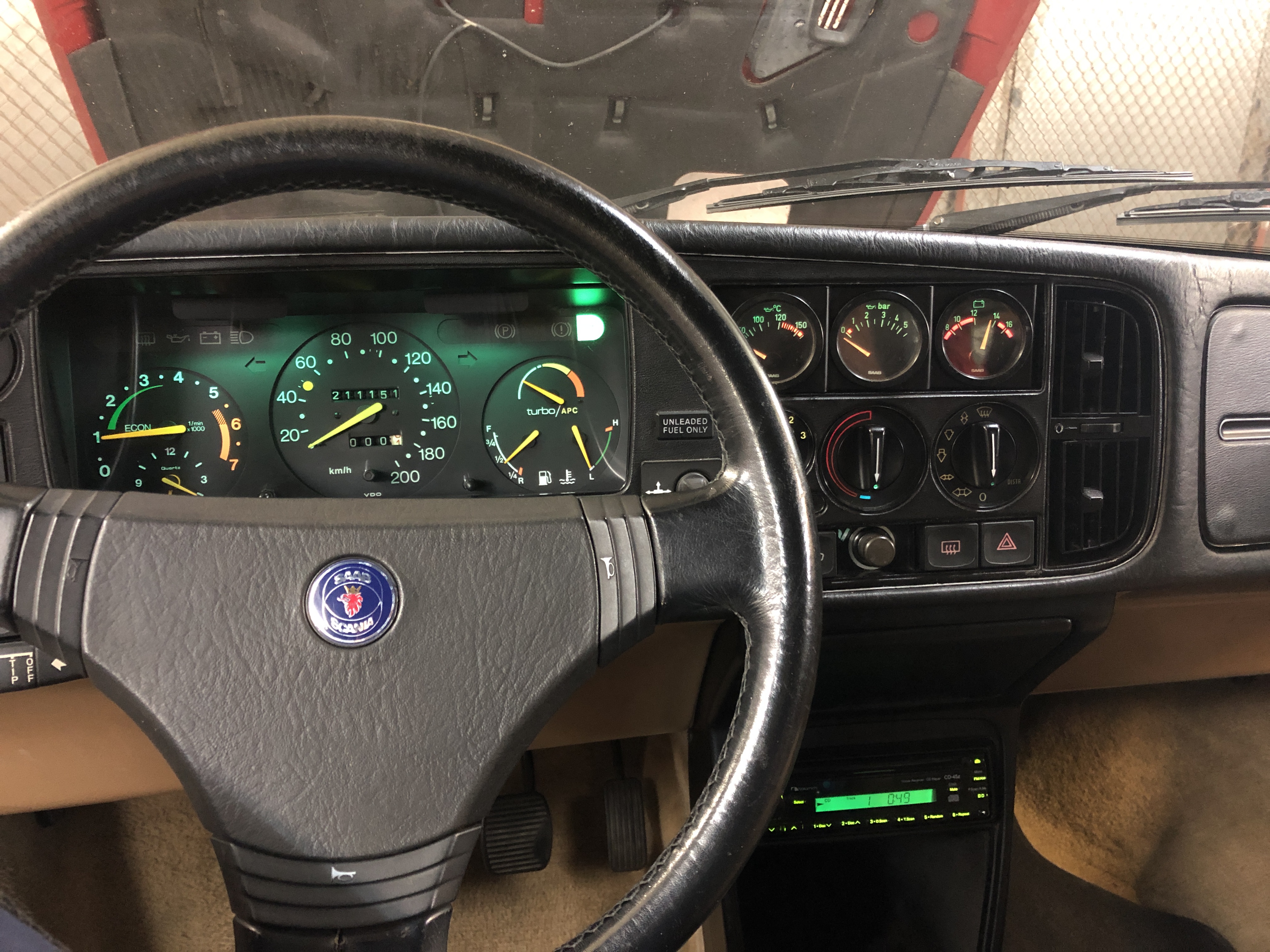

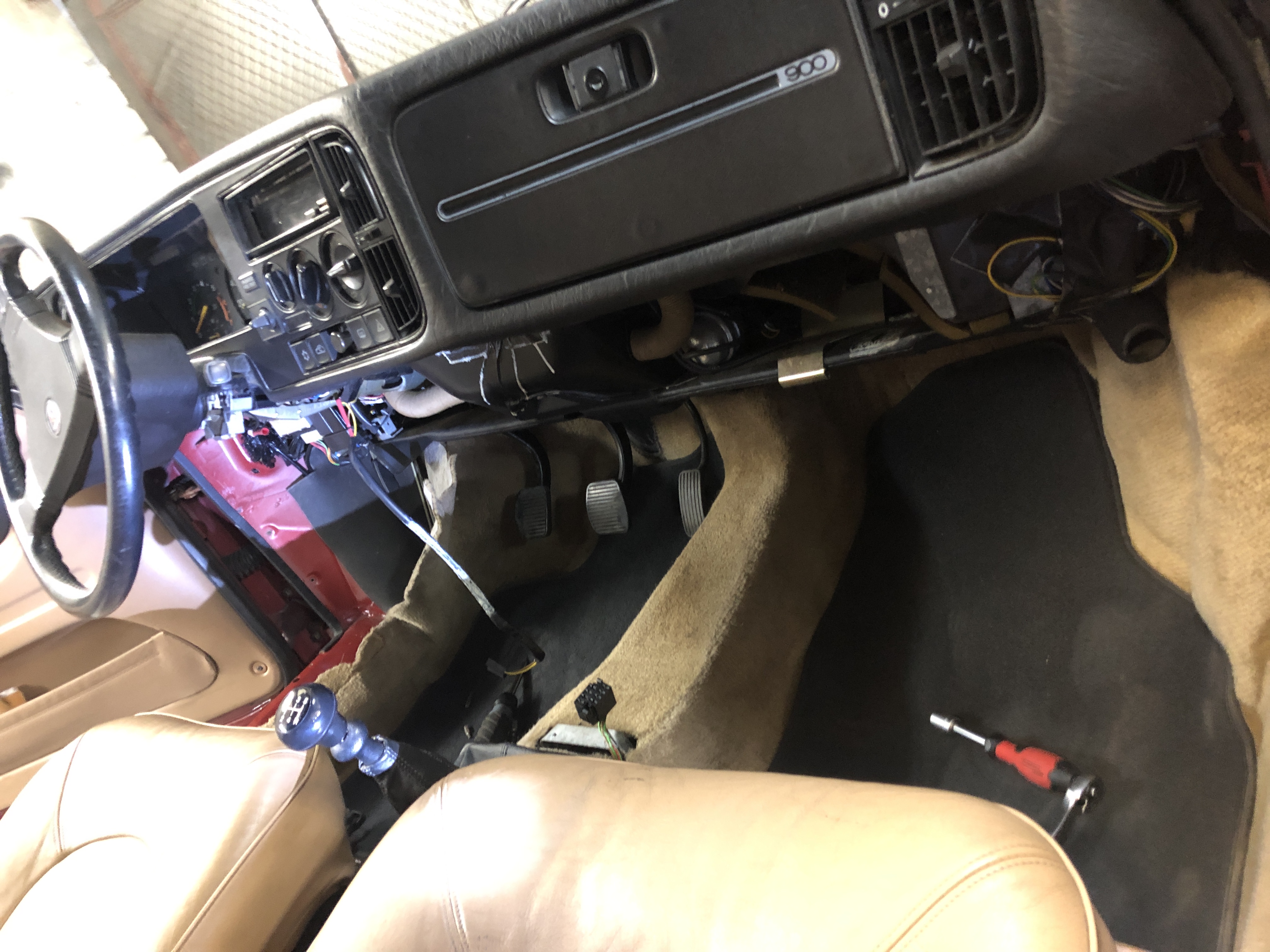

Toliau laukė centrinės konsolės ardymas, audio magnetolos perdėjimas žemiau, naujo laidyno darymas ,išvedimas į variklio skyrių. Labiausia nekantravau pajungti, išbandyti kaip kas veikia. Bet nebuvo daviklių. Tai pirmiausia pajungiau tik tai - ką galėjau pajungti - voltmetrą :oops:
gauges 3.JPG/><br />
			<span class=gauges 3.JPG [ 2.89 MiB | Peržiūrėta 18787 kartus(ų) ]
gauges 27.JPG/><br />
			<span class=gauges 27.JPG [ 3.09 MiB | Peržiūrėta 18787 kartus(ų) ]

Daviklius užsakinėjau originalius VDO (taip pat ir gaugės VDO gamintos), jų pasirinkimas apstus - nuo matavimo ribų, sriegio, "warning contact" ribinės reikšmės., Žinoma, matavimo ribos turi atitikti pačios gaugės ribas. Išsirinkęs konkretų sau tinkamą modelį per ebay, susiradau kažkokį Latvijos pardavėją kuris prekiauja VDO produkcija. Tai buvo kažkiek pigiau, greičiau ir paprasčiau nei užsakinėti spec. užsąkymu per Continental atstovus Lietuvoje. Buvo nupirkti 3 davikliai - tepalo slėgio, tepalo temperatūros (šis daviklis sukamas vietoj karterio tepalo išleidimo varžto) ir lauko temperatūros.
gauges n2.jpg/><br />
			<span class=gauges n2.jpg [ 2.53 MiB | Peržiūrėta 18787 kartus(ų) ]
išsukus originalų tepalo slėgio daviklį (kuris esant 0.4-0.5bar ar žemesniam slėgiui, užžiebia indikacinę lemputę) ir pabandžius įsukti savo naujajį daviklį supratau, kad kažkas yra netaip su tepalo aušintuvo vamzdeliais. Jie trukdo priėjimui, taip pat pažiūrėjus nuotraukas internete, pasimatė, kad jie turi būti pakreitpi kitu kampu ir žarnos pralysti tarp bloko ir tepalo matuoklės vamzdelio. Tad atjungęs apkeičiau vietomis.
gauges n3.jpg/><br />
			<span class=gauges n3.jpg [ 5.87 MiB | Peržiūrėta 18787 kartus(ų) ]
Vietos padaugėjo, žarnos nebemaišys pakeisti tepalo filtrą. Tačiau, naujam davikliui vietos vistiek buvo mažą, kad jį priveržti, tad teko naudoti prailginimo adapterį.
gauges n4.jpg/><br />
			<span class=gauges n4.jpg [ 3.01 MiB | Peržiūrėta 18787 kartus(ų) ]
taip pavažinėjus, supratau, kad man tepalo temperatūra nėra tokia svarbi, kaip lauko oro temperatūra. Pasitaikius progai, susiradau išorės temperatūros gaugę, ją sukalibravau su davikliu, kad rodytų kuo artimesnę temperatūrą tiek esant +25, tiek 0 laipsnių temperatūrai.
Lauko temperatūros daviklis turėtų būti pritvirtintas kairėje pusėje, už buferio. išėmęs žibintą laukan, radau puikią vietą jam, kur tikrai niekam nemaišys. Šioks toks šablonas iš popieriaus ir prasidėjo laikiklio gamyba. Kad OG'is nesupyktų jog įnešu jam svetimkūni, plastmasę naudojau iš 9-5'o 8-)
gauges n5.jpg/><br />
			<span class=gauges n5.jpg [ 5.68 MiB | Peržiūrėta 18787 kartus(ų) ]
turint galvoje, kad toje vietoje kabantis daviklis ir jo laidai bus veikiami įvairaus aplinkos poveikio, gaus lietaus, šilumos, šalčio. O hermetiškų sujungimų prie daviklio padaryti nėra galimybės, nuspręndžiau šią 20cm atšaką padaryti iš nerūdijančio plieno laidų, ir naudoti hermetišką jungtį (fyškę).
gauges n6.jpg/><br />
			<span class=gauges n6.jpg [ 3.04 MiB | Peržiūrėta 18787 kartus(ų) ]
galutinis vaizdas šiai dienai toks:
gauges 24.JPG/><br />
			<span class=gauges 24.JPG [ 2.17 MiB | Peržiūrėta 18787 kartus(ų) ]
