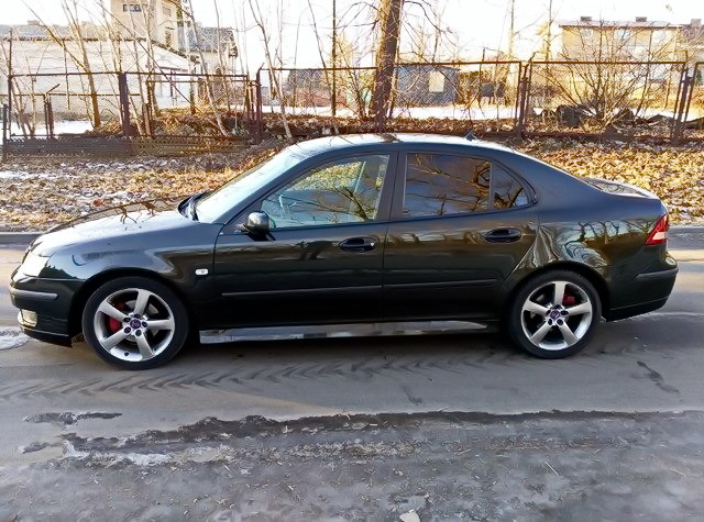

Sveiki, grizau ir as i lektuva.
Po ilga laika tureto e61 buvo priimtas sprendimas pirkti ekonomiskesni automobili. Prioritetas buvo FWD ir ekonomiskesnis variklis.
Kadangi kazkada turejau 95 saaba ir prisimines kaip smagiai jis vaziuoja, su zmona pasvarstem kad uz turima pinigu suma geriau kazin ka ar rasime, o passato nesinorejo.
Reikalu bus, nes padarius diagnostika, parode kad turbinos solenoidai "nevalina" taip kaip turetu , ir dar kalnas smulkiu "kasiaku" (kaip apsitryne mygtukai, neveikiantis veidrodelio valdymas ir t.t) kurie mane psichologiskai naikina kiekviena diena net pagalvojus apie tai :)
Sutvarkysiu, kadangi zmona su sunum vazines, nupoliruosiu nes megstu tvarkingai atrodanti automobili. Aisku, ir dar atsiras kalnas reikalu kuriu pats prisigalvosiu :D
pries Jusu akis :
16900071_1599856243364093_253597828_n.jpg/><br />
			<span class=16900071_1599856243364093_253597828_n.jpg [ 152.55 KiB | Peržiūrėta 16449 kartus(ų) ]
16831383_1599856056697445_151266926_n.jpg/><br />
			<span class=16831383_1599856056697445_151266926_n.jpg [ 91.79 KiB | Peržiūrėta 16449 kartus(ų) ]
