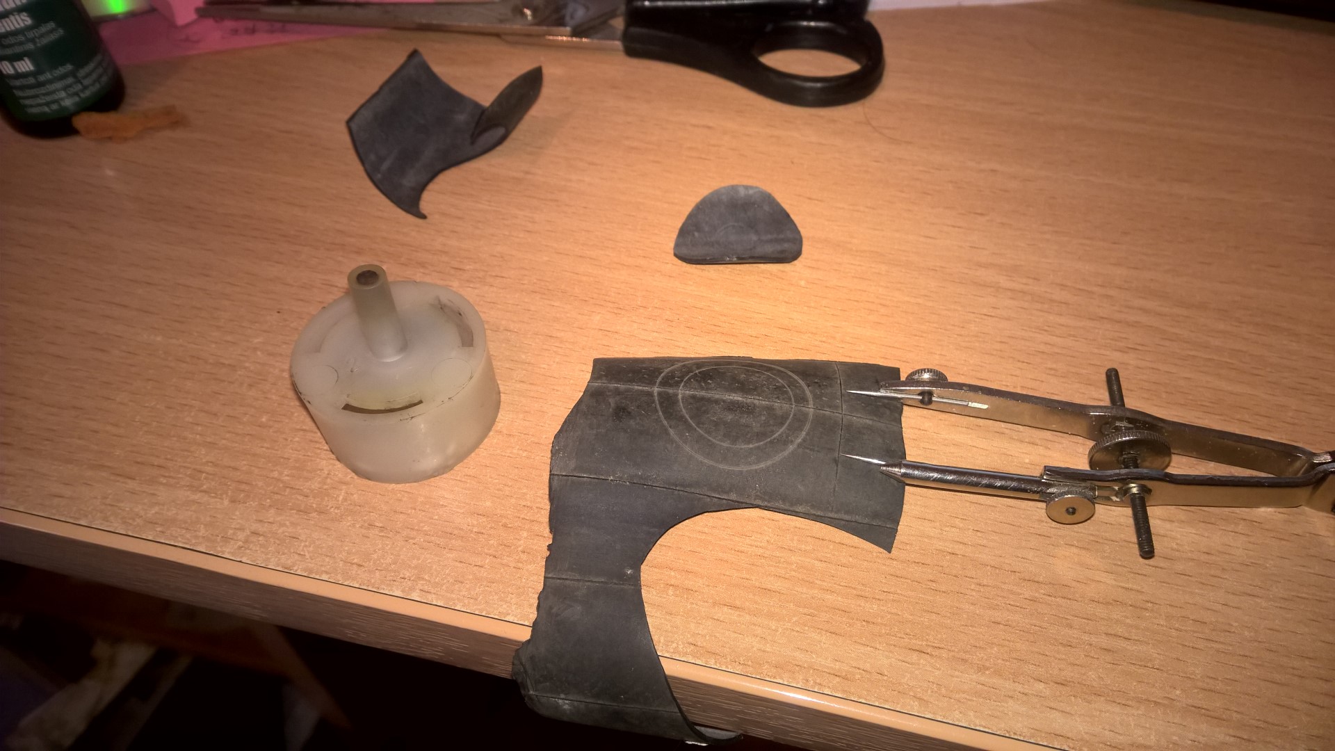

Šiek tiek ilgiau teko pasižaisti su salono recirkuliacijos sklende. Kas žino, o kas ne, tai 900og pečiuko sklendės yra valdomos vakuumais. Aktuatoriai atidaro arba uždaro skelndę. Sistema gan paprasta, patikima, beveik jokios elektronikos, daviklių ir panašiai. Tačiau nesidarinėjo salono recirkulaicijos sklendė. Bandė kažką daryti, tačiau ne iki galo. Pamėginau įdėti kitą aktuatorių - tas pats. Numovus žarnelė vakuumas lyg ir ateina, kiek per silpnas. "užmaitinus tiesiai vakuumu tą aktuatorių sklendė prisitraukia žaibiškai. Panašu kad kažkas su vakuumais. Bežaidžiant nusileido saulė, kai aplink pasidarė kur kas tyliau, užgesinus variklį pasigirdo šnypštimas prie vakuumo rezervuaro (jei neklystu, pastarasis naudojams pečiuko sistemai "užmaitinti", kad visad turėtų vakuumo.)
download.jpg/><br />
			<span class=download.jpg [ 4.61 KiB | Peržiūrėta 24031 kartus(ų) ]
numovus ant jo esantį "vienkryptį vožtuvą" tarpinė subirėjo rankuose. Tad buvo aišku iš kur šnypštimas ir kodėl. Pagaminus naują tarpinę, sudėjus į krūvą viskas veikė puikiai.
WP_20170909_18_58_18_Pro_LI (Large).jpg/><br />

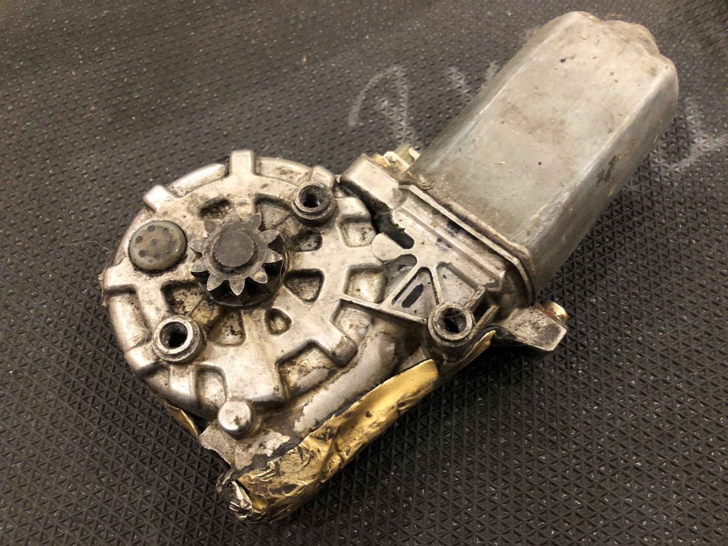

Tik grįžus su OGiu į namus, pastebėjau, kad nebeveikia vairuotojo langas. Ranka stipriai kilstelėjus stiklą, langas pradeda atsidaryti ir veikia iki to momento kol vėl pilnai uždaromas. Po konsultacijos su Audris900 buvo prieita išvada, kad arba varikliukui galas, arba pakelėjo dantytai daliai. Išardžius duris, iš pirmo žvilgsnio, nieko neįprasto neradau. Išimtas varikliukas veikė puikiai, sudėjus vėl viskas veikė kaip priklausė, bet neilgai. Tada pradėjus domėti kas ir kaip, pasirodo šitų varikliukų bėda - išdylanti įvorė, o gal tiksliau aliuminis korpusas, pro kurį prasikiša mažo dantratuko ašis. Šis dantratis turi nedidelį, apie 1mm siekiantį ašinį klibėjimą, todėl galinėje padėtyje gaunasi laužimas ir nebeužtenka jėgos išjudinti iš vietos stiklą (bent tokį neveikimo pateisinimą katik jam sugalvojau). Gavau kitą varikliuką, dėja, jis buvo dar prastesnis už esamą - su išdilusiais dantimis. Su naudotais nebenorėjau žaisti, todėl pirkau naują (neoriginalų) varikliuką. Atkeliavo per nepilną savaitę iš Anglijos (NeoBrothers), Identiškas senajam, viskas tiko ir pritiko.

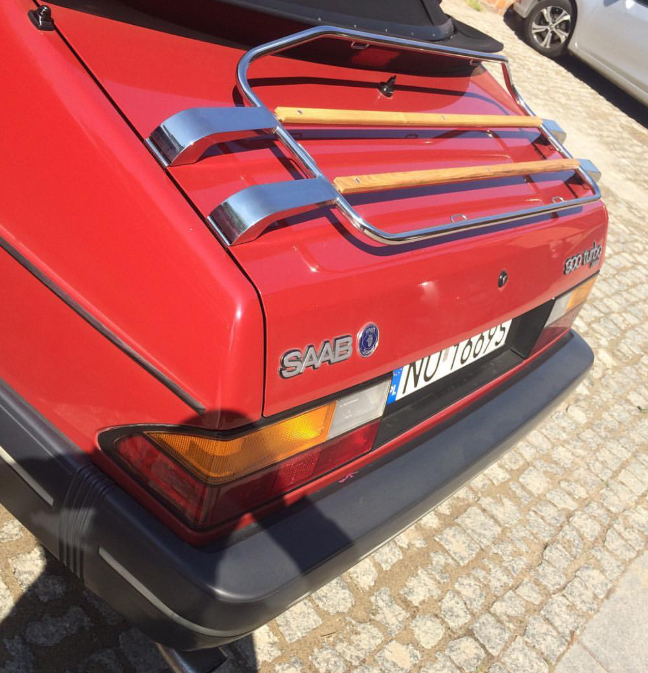

Užmatytas instsgramo platybėse toks pribombasas OG'iui. Raimi, tau toks tiktu :) Perkūnui irgi. Čia originali bagažinė, ar priturbinta?
