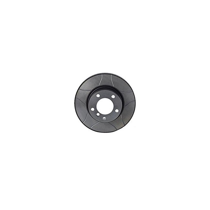

laukiantys modai:
1) paruostas 308mm stabdziu paketas priekiui
brembo max diskai Paveikslėlis
bei brembo kaladeles

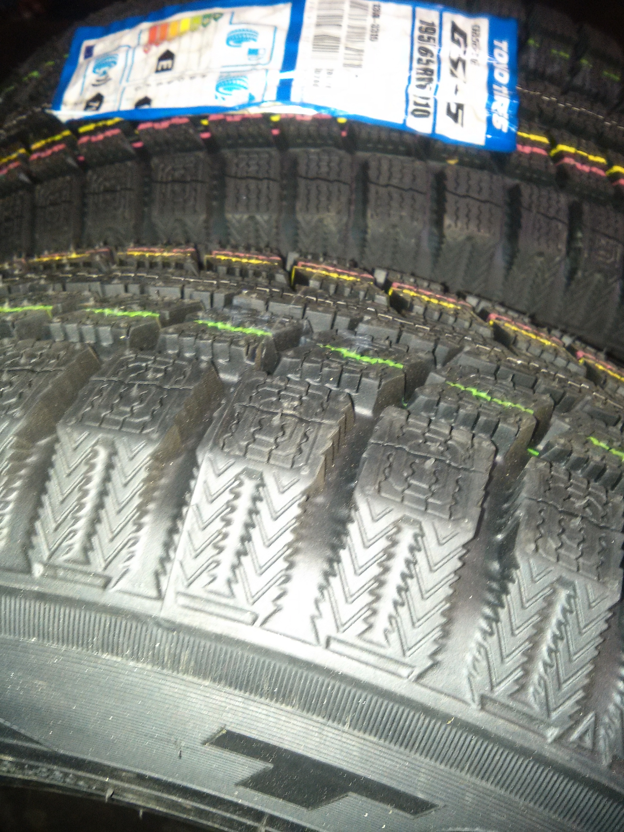

uzsakytos dvi 195/65r15 Toyo Observe GSi-5 super minkstos padangos priekiui

StandartinėParašytas: Tre Vas 14, 2018 10:17 pm
atvaziavo padangos
IMG_20180214_203726.jpg/><br />
			<span class=IMG_20180214_203726.jpg [ 2.12 MiB | Peržiūrėta 27469 kartus(ų) ]
