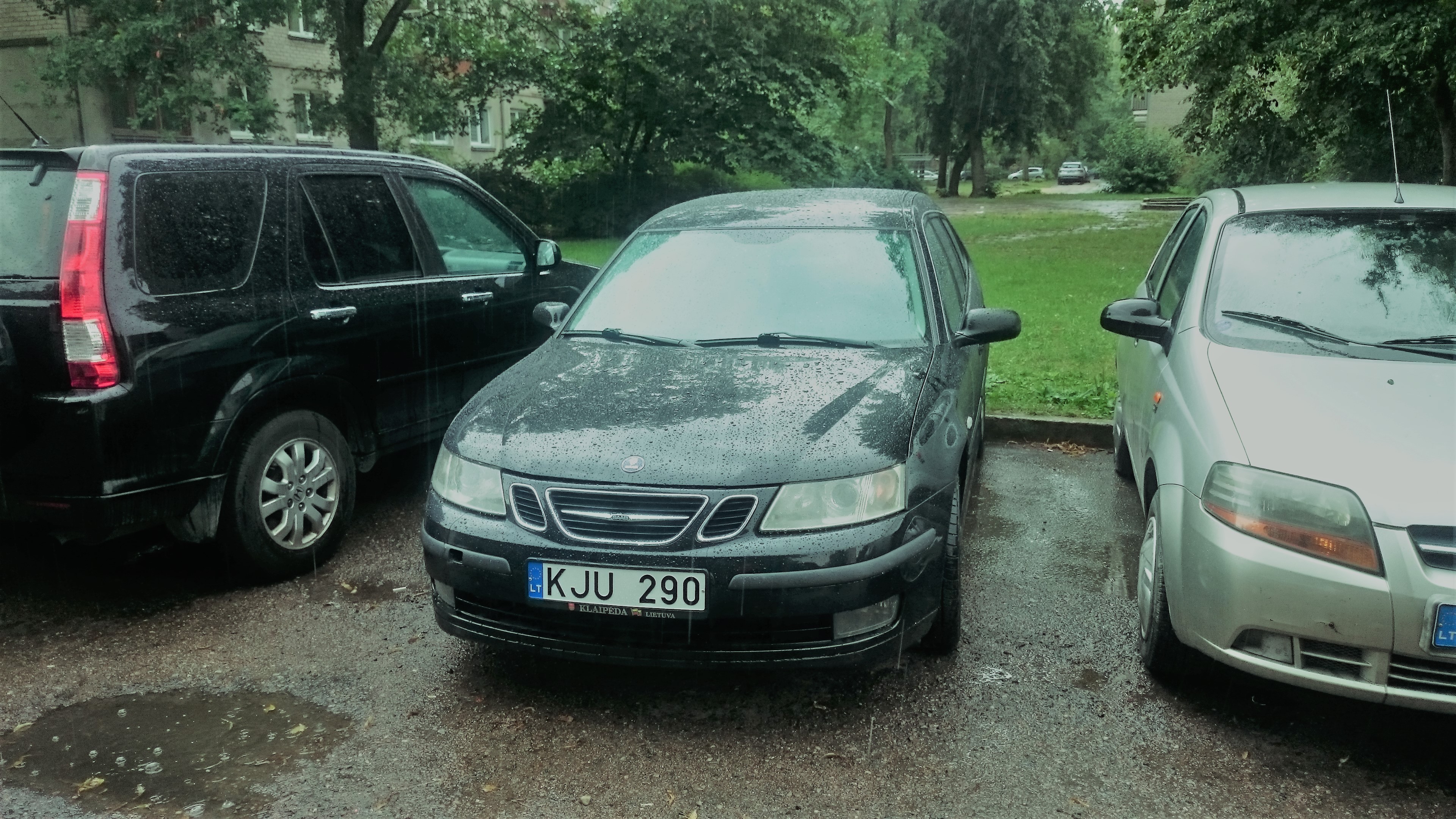

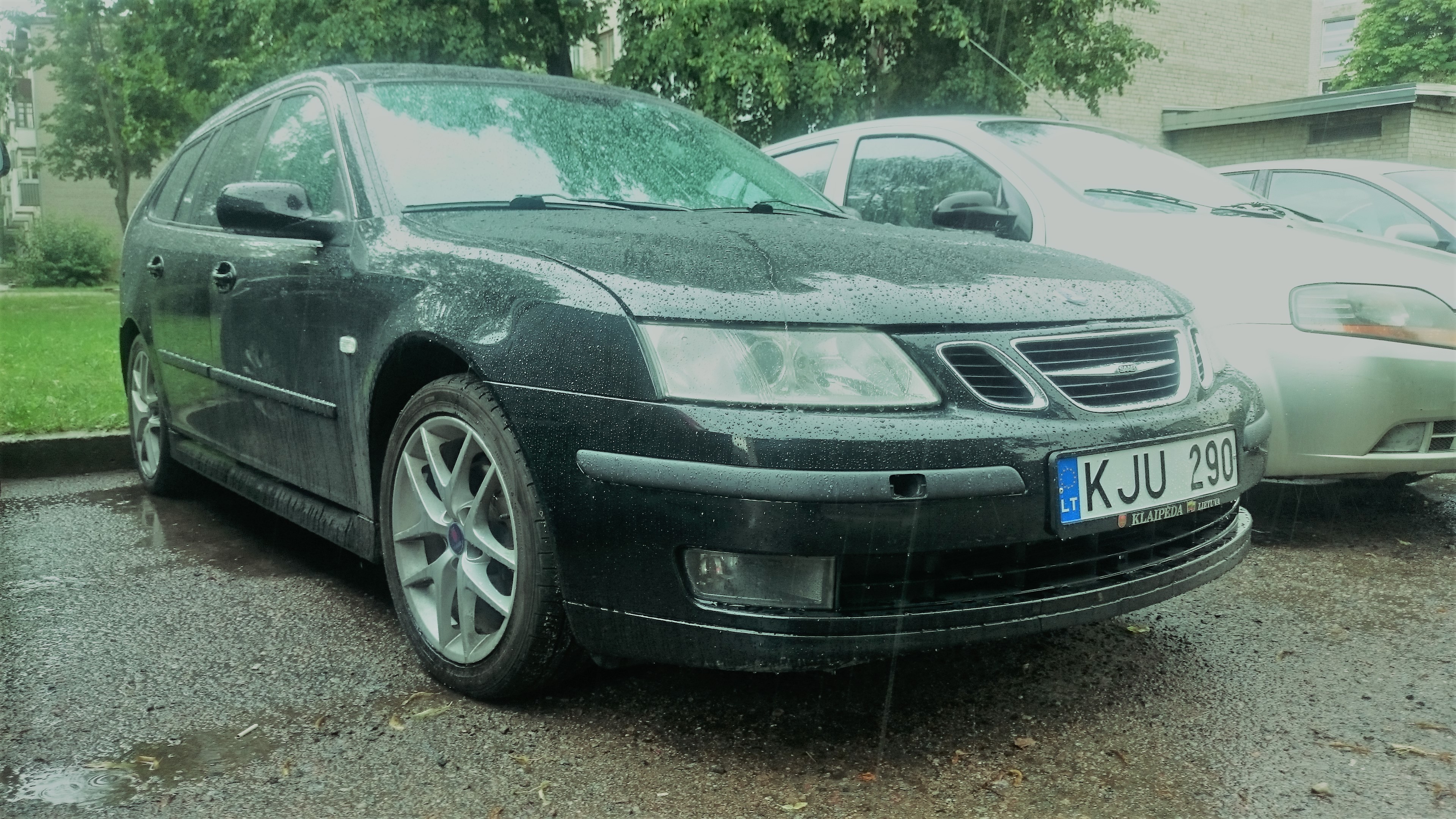

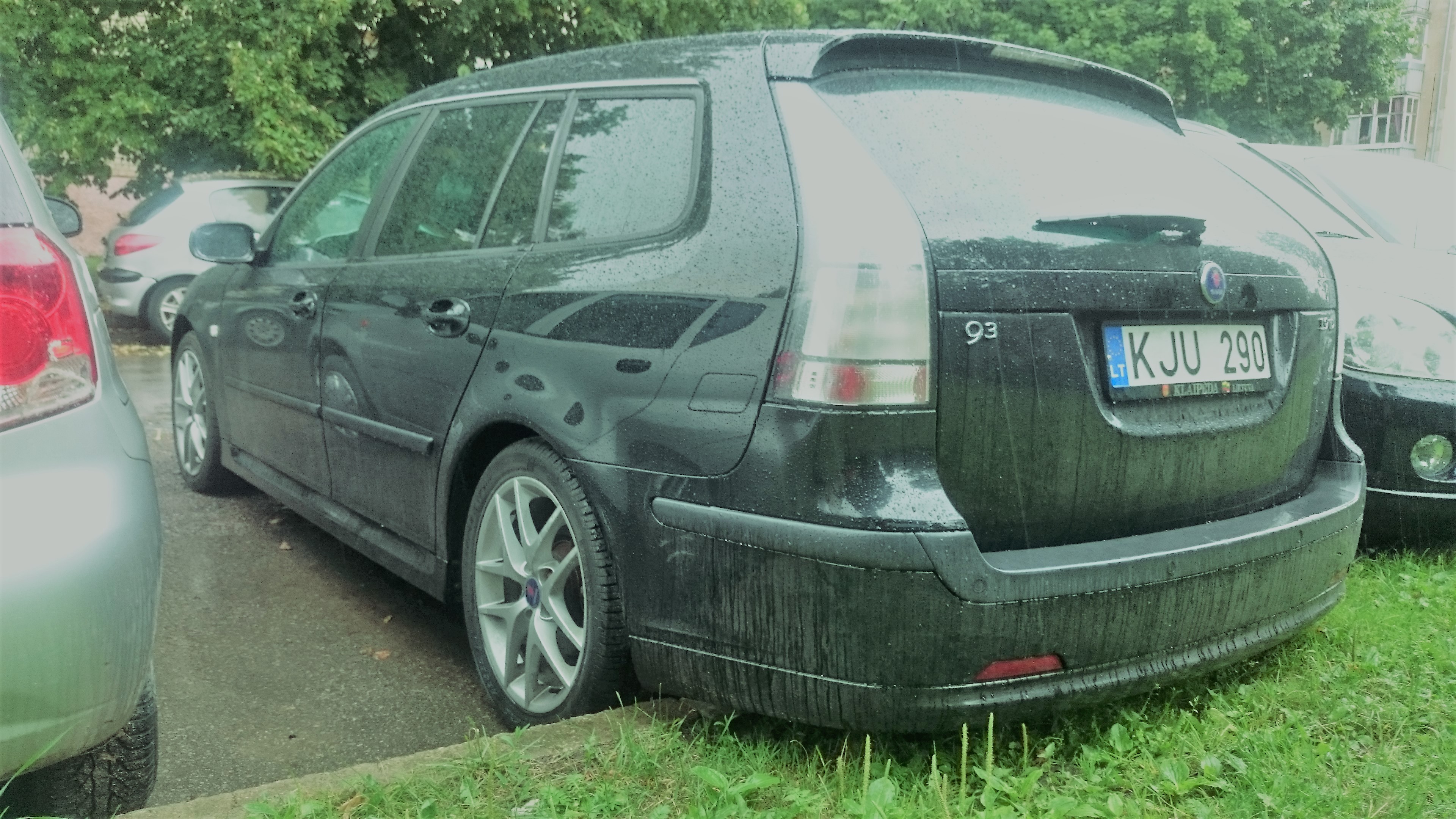

Jau senokai norejau 9-3 ir pagaliau ryzausi. 3savaites dar tik sis romanas :D
Pirktas is Prancuzu Lyon'o region. Servizo istorija iki 2015m. 1,9 88kw 2007m, tech praejo saziningai be jokiu investiciju, bet...……
Keleivio saugos dirza vis praso prisegt, nors keleivio nera, vairuotojo veidrodelis nesireguluoja, neuzsilenkia ir kaip paaiskejo priklijuotas eiline kramtoske. Gale centrinis neveikia. Galiniu kaires puses langas neatsidaro. Kolkas kiek pazinojau servizistu, visi kratosi sito auto :cry:
Vakar norejau pilnai trauka patikrint tai pasiekus 3k apsuku ismete "performance limited".
Gal kokiu pasiulymu?
