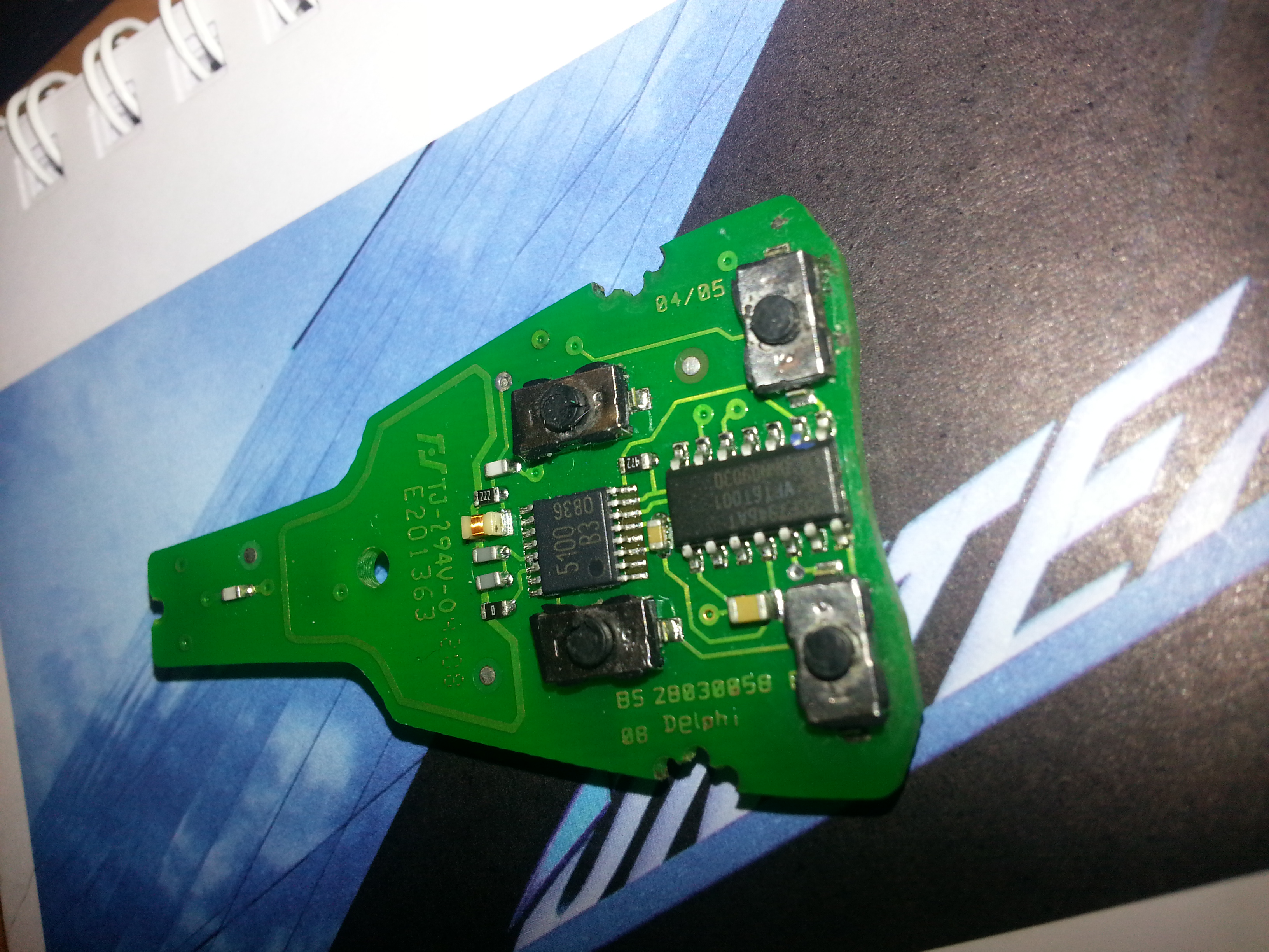

va kaip atrodo manieji. Jie minkosi, girdisi klaksėjimas tik taip sunkokai truputį. Kaip manot ar verta keisti?
O gali turėti įtakos tas kringeliukas prilituotas kitoj pusėj, nes jis toks kaip ir apsitrynęs truputį?

ar patys mygtukai, išimti iš guminio korpuso, sunkiai maigosi?

Grazvis rašė:
na vidutiniškai taip galima sakyti, nei sunkiai nei lengvai, užtai ir nežinau ką daryti.
