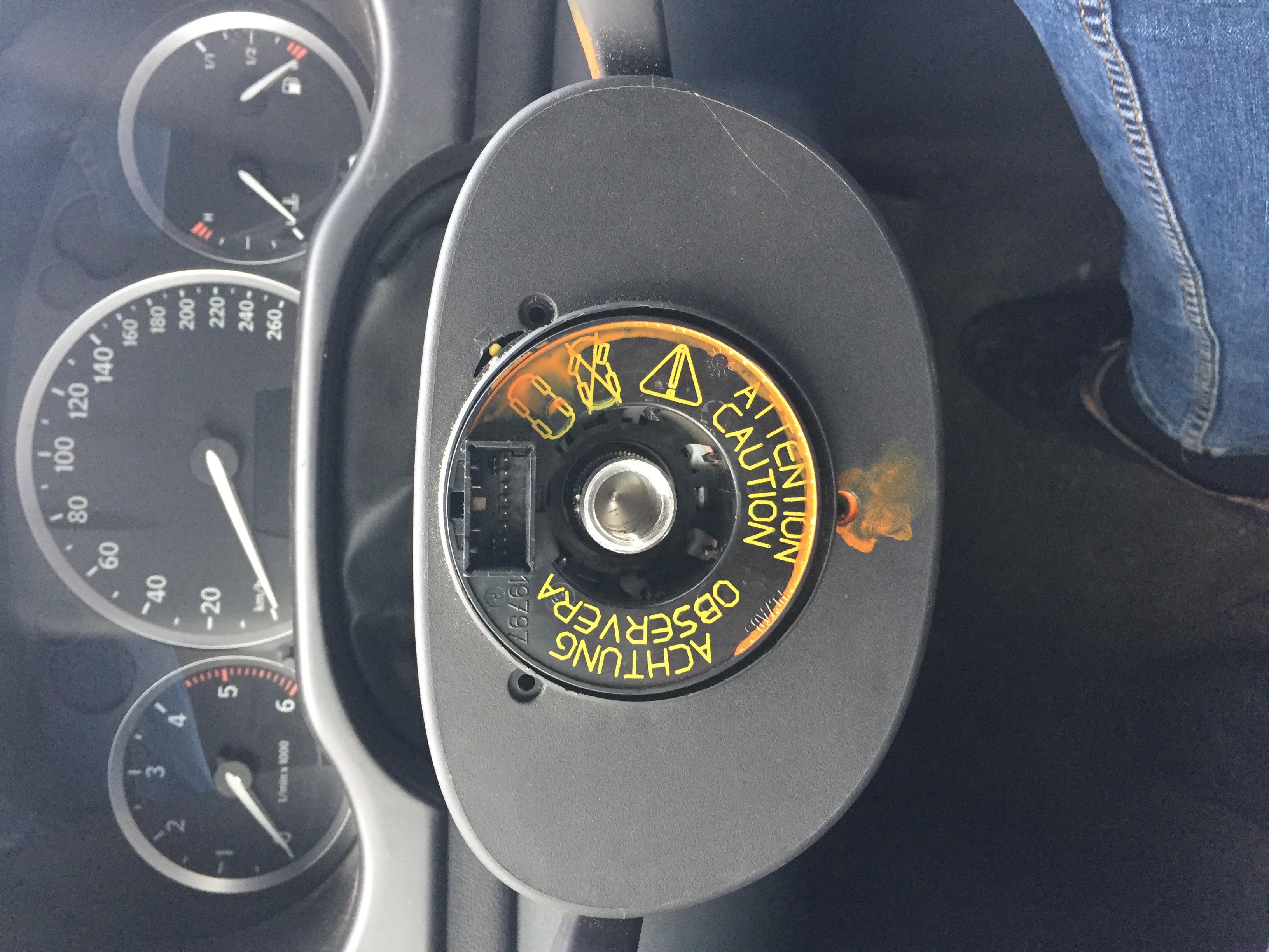

Sveiki, meta esp klaida, airbago klaida, neveikia signalas ir vairo desines puses mygtukai. nusprendziau kad bus vairo juosta/rite. nuemiau sena. nuvaziavau i srota nusipirkau kita juosta. uzdetu pajungiu, noriu vest masina raktelis pasisuka per kelis mm. ir kompas ismeta key not acepted contact service. uzdejau sena juosta masina kaip ir seniau uzsivesdavo.saab 93 03m. 2.2 tid.
kur problema gali buti? ar vairo juosta ne tokia nusipirkau(isvaizda tokia pat) ar dar koks biesas?
Failo aprašymas: vairo juosta

Reikia priprogramuoti su Tech2.

Privaloma priprogramuoti, reikia ziureti dar ar teisinga nupirkai. Buna su ESP ir be ESP.
