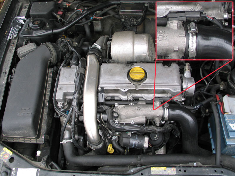

sveiki, kuo toliau tuo dazniau puliuoja EGRas, netraukia ir tt.. bandysiu ziureti valyt gal pades o jei ne, desiu kita arba isprogramuosiu.
gal kas gali tiksliai pasakyti kur randasi jis kad neklaidziot? kiek numanau tai sitoj nurodytoj vietoj?
motor-web.jpg/><br />
			<span class=motor-web.jpg [ 120.36 KiB | Peržiūrėta 9711 kartus(ų) ]

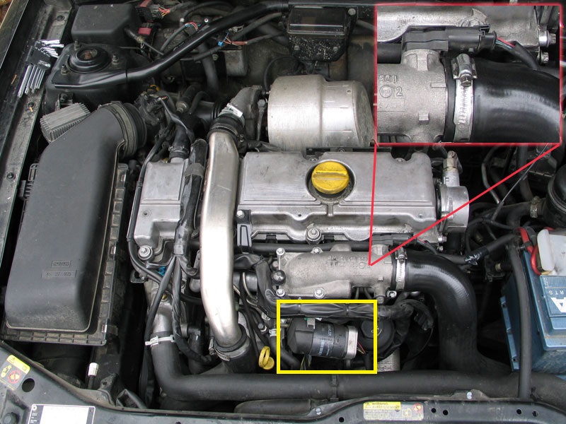

Apibraukiau geltonai.
			<span class=motor-web.jpg [ 172.44 KiB | Peržiūrėta 9706 kartus(ų) ]

Trafukas rašė:
aciu tau :good:
