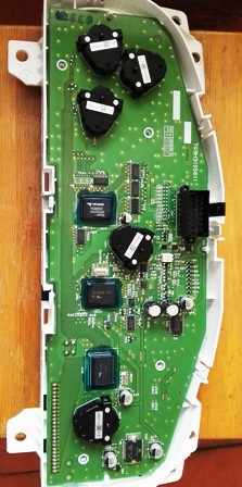

Štai kaip atrodo, jeigu ką:
2016-02-21 10.52.30.jpg/><br />
			<span class=2016-02-21 10.52.30.jpg [ 48.81 KiB | Peržiūrėta 17252 kartus(ų) ]
