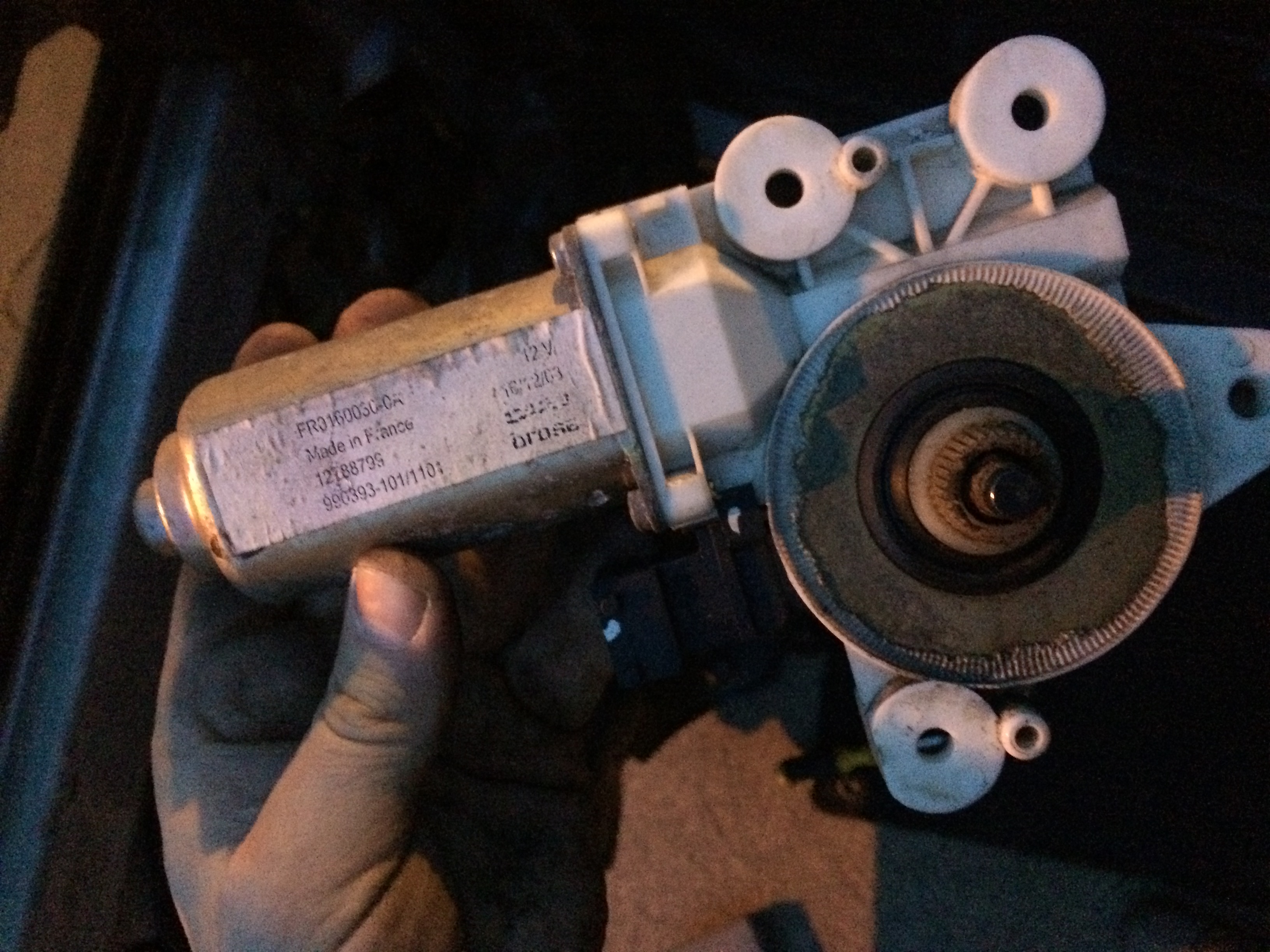

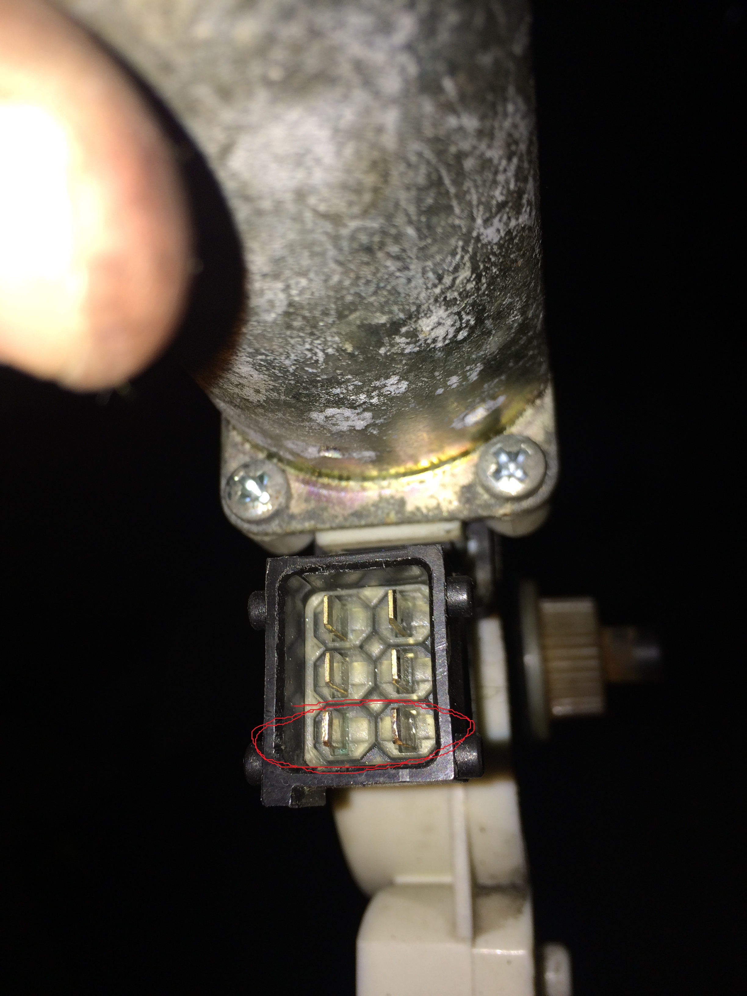

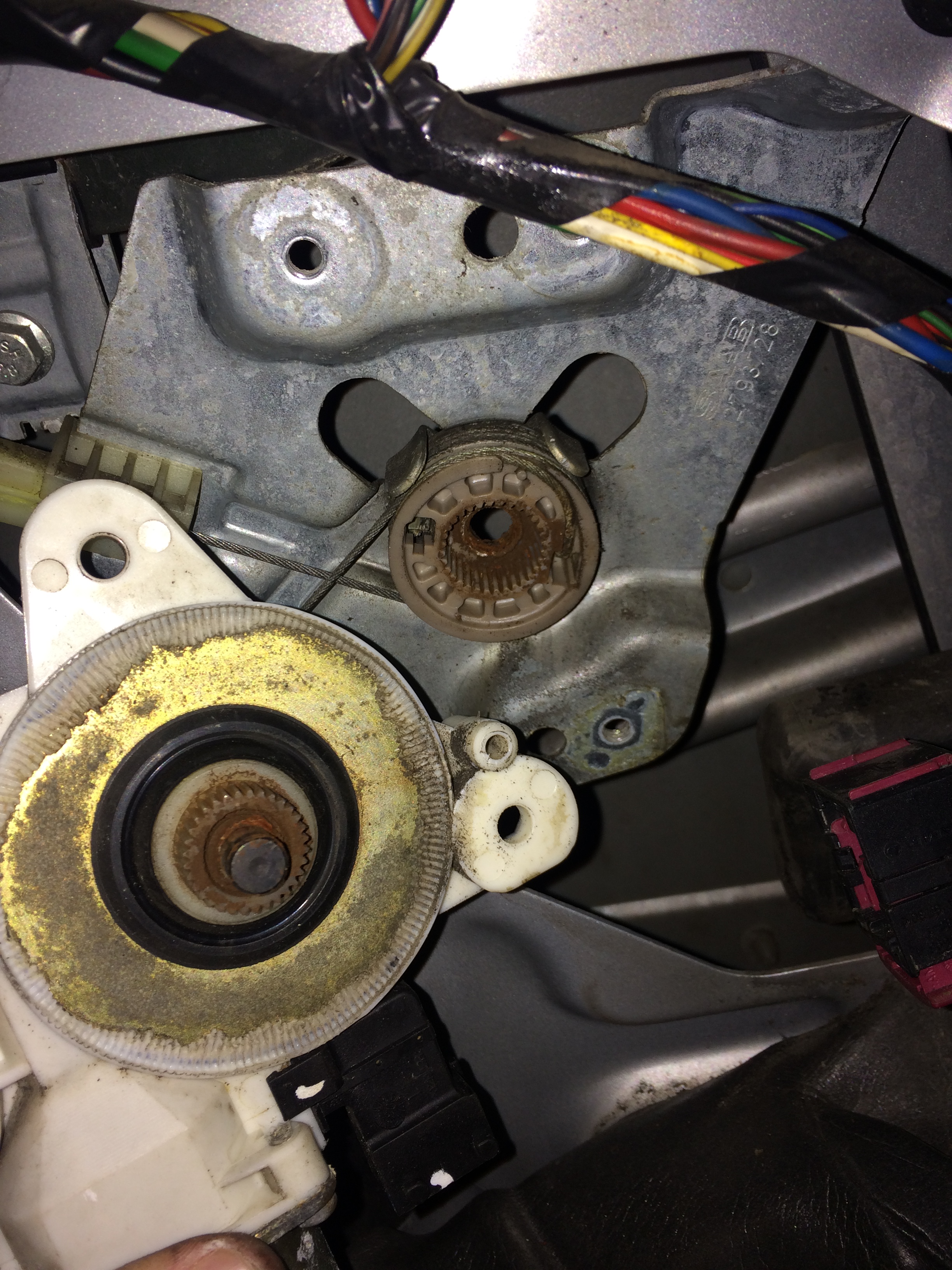

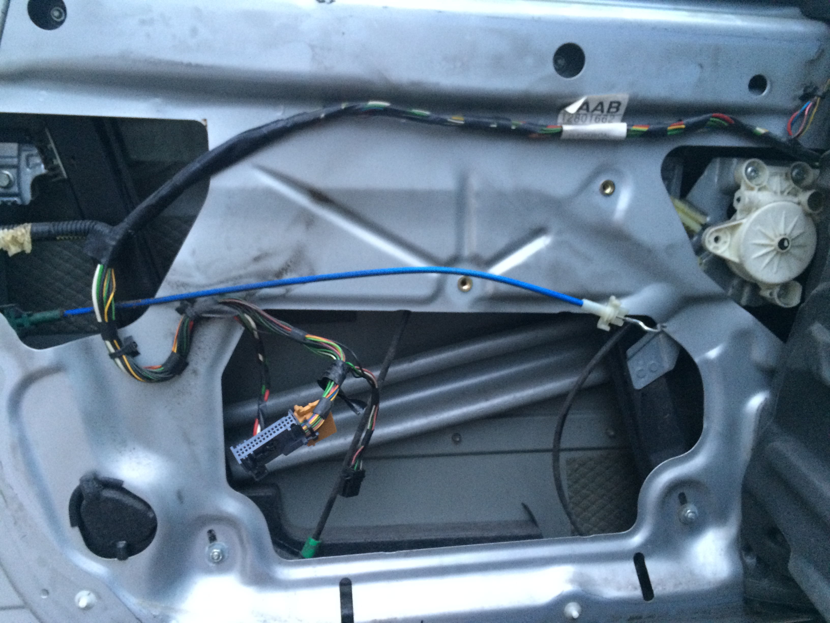

na ka, langas uzdarytas. Jei kam idomu tai sistema lango ne tokia kokia kaip 9-5, o ten stovi lango pakelejai ant metalu, o juos valdo trosai ant roliko besisukancio pirmyn ir atgal.
greiciausiai kaltas varikliukas, nes pajungus tiesiogiai su laidais nuo akumo kontaktuoja tik pazymetos vietos, kurios suka varikliuka atidarymo kryptim, i kitus trumpinimus nereaguoja.
uzdariau rankiniu budu sukdamas rolikiuka.
arba neateina srove, neturejau su kuo patikrinti.
pridedu foto gal kam prireiks.
