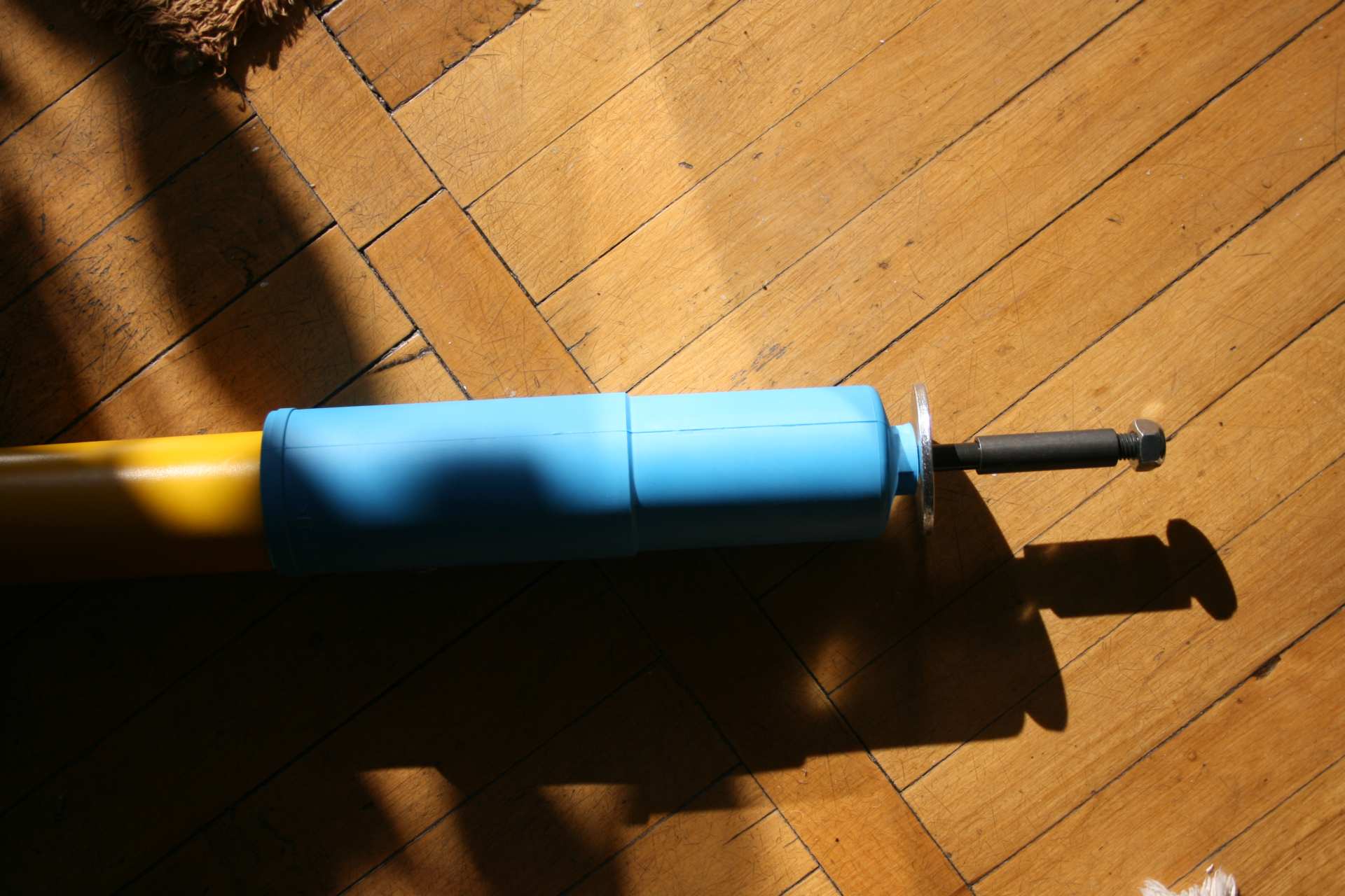

Sveiki!
spėju, dar kažkokių gumų trūksta prie amortizatoriaus? Daugiau pridėta nebuvo nieko..
IMG_8310.JPG/><br />
			<span class=IMG_8310.JPG [ 170.41 KiB | Peržiūrėta 29670 kartus(ų) ]

Truksta. Bet is esmes gali ir senas panaudot jei nesusedusios. Arba gal yra kur nors nauju uz prieinama kaina
http://ys3.se/catalogue/node/2000/3077/#N

Dru gavai gumas? man pačiam norisi viršutines pasikeisti iš naujų tai tik iš užsienio radau.. Kitas variantas bus jaučiu šrotuose paieškot..

Na jos visai nepanašios į šitas gal dvigubai siauresnės pagal diametra tik aukštesnės Paveikslėlis
Ir atrodo kad gale amortizuoja kažkaip netaip gal ir dungsi truputi, anksčiau tai išvis baisiai buvo kol gumos nepakišau lapelių, bet norėtūsį susidėt kokios ir priklauso tada gal ir dings visi garsai ir maloniau važiuos.. Jaučiu reiks laužynuose apsilankyt kažkada..
Labas, Aeropolis turi oem (tikriausiai), ne karvę kainuoja, pakankamai pigios jos :)

Na jų puslapį kažkaip neradau, o kiek sumokėjai?

42 46 344 Bushing 4,8 EUR
42 46 336 Bushing 7,3 EUR
