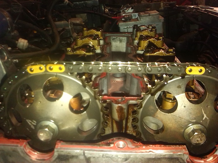

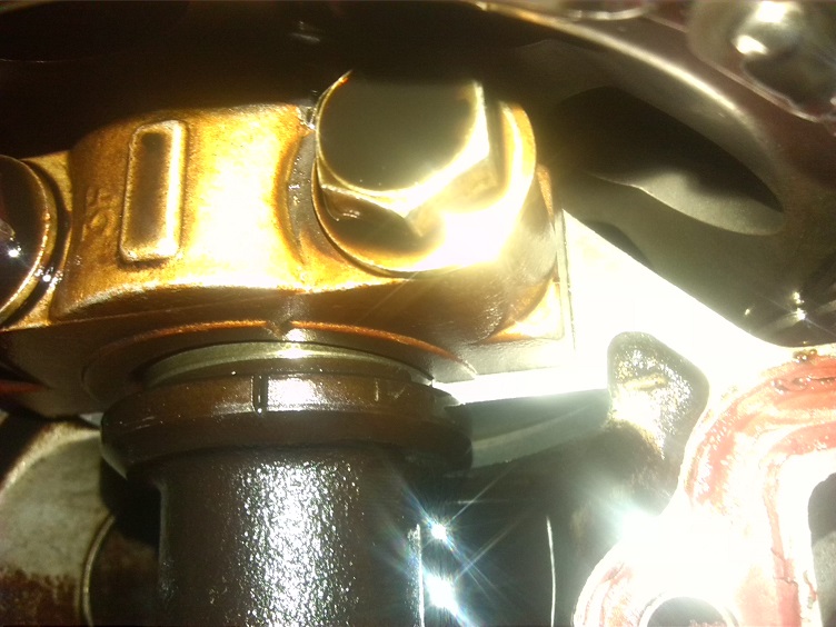

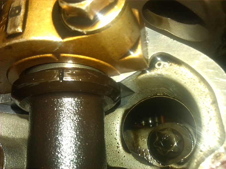

Sveiki
Radau taip sustatyta degima kausimas ar tokį pat sustatyti ar statyti į meitkiu vietas ?
IMG_20151019_211526.jpg/><br />
			<span class=IMG_20151019_211526.jpg [ 133.44 KiB | Peržiūrėta 12733 kartus(ų) ]
IMG_20151019_211519.jpg/><br />
			<span class=IMG_20151019_211519.jpg [ 150.33 KiB | Peržiūrėta 12733 kartus(ų) ]
IMG_20151019_211145.jpg/><br />
			<span class=IMG_20151019_211145.jpg [ 152.38 KiB | Peržiūrėta 12733 kartus(ų) ]

StandartinėParašytas: Ket Spa 22, 2015 11:53 am
sustatyti įmeitkiu vietas. o kodėl taip buvo sustatytas ar prasimetė ne taip sustatė?
StandartinėParašytas: Ket Spa 22, 2015 12:18 pm
Su Kestu is grifino bendravau, sake kai buna ne nauja grandine yra tam tikru niuansu (butu paaiskines, bet sakau nedarysiu pats, tai taip nezinau i ka ten atsizvelgt) ja statant i vieta ir daznai buna nepataiko. Vienam SAABui su mistisku trukciojimu taip buvo, atstate i vieta metkes ir viskas ok.
StandartinėParašytas: Ket Spa 22, 2015 5:32 pm
Trukčiojo ir maniškis kol neapkrautas variklis važiodavau tai basu kaip trukčiojai, galvojau gal prokur ora siurbei.
StandartinėParašytas: Ket Spa 22, 2015 5:53 pm
Tai gali del to but, kad metkes ne vietoj. As pakeiciau beveik viska ka galima keisti - CPS, sklende, DI, MAF, zvakes, BPC voztuva - niekas nepadejo. Grifinui paskambinus iskart problema pasake "neteisingai metkes pagautos. Ne tu pirmas, ne tu paskutinis". Aeropolyje yra kazkur mano post'ai apie tai.
StandartinėParašytas: Ket Spa 22, 2015 9:48 pm
Butu gerai kad tas trukčiojimas dinktu.
StandartinėParašytas: Šeš Lap 14, 2015 5:29 pm
Trukčiojimas dingo dėl traukos tai nepasakysiu mat turbina našesne buvo uždėta.
